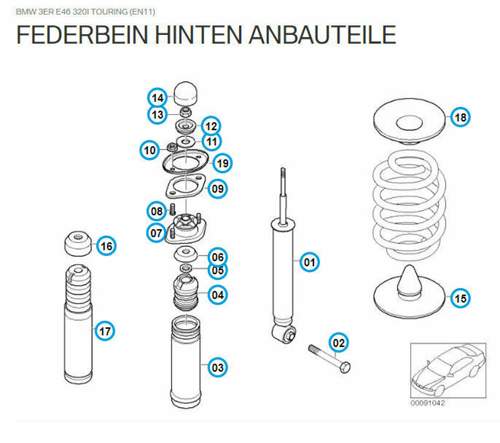

Dazu wollte ich bei Leebmann je 2x folgendes holen:
Teller klein oben Teilenummer: 33 52 6 788 999
Teller groß unten Teilenummer: 33 52 6 762 325
Distanzscheiben Teilenummer: 33 52 6 779 398
und 4x Bundmutter selbstsichernd Teilenummer: 07119905374 um die Lager oben fest zu schrauben.
Die alten Schrauben sind mit Sicherheit nicht mehr das Wahre.
Wobei ich mir bei den Distanzscheiben gar nicht so sicher bin ob ich die überhaupt brauche.
Denkt ihr ich hab dann alles was ich brauche um die alten Dämpfer samt Lager direkt so in den Müll werfen zu können?
Federn bau ich wohl erstmal so ein. Wenn dann wirklich ein Hängearsch dabei raus kommt kann ich ja nachrüsten.
Edit: Achso, die beiden Schrauben unten wollt ich direkt auch neu machen:
Sechskantschraube Teilenummer: 07119900402
Das passt soweit alles. Stoßdämpfer im Set + alle Kleinteile sind vorhanden.
Warum solltest du die Distanzscheiben nicht brauchen?
Jetzt besorgst du alle Kleinteile neu und dann soll es an 3 Euro scheitern?
Wenn du alles aus dem Bild verbaust, kannst du den alten Dämpfer samt Lager entsorgen.

Falls du mit Distanz Scheibe die nr.5 auf dem Bild meinst - die ist essentiell... Ohne das kleine Ding wird das domlager nicht lange halten sondern in der ersten zünftigen Bodenwelle nach oben rauskloppen. Der vogel in dem Video hat die auch weggelassen... Tolles Tutorial 🙄 auch die Beschreibung der Dämpfer im Bezug zu den Fahrwerken kommt mir komisch vor...
Nein, hatte jetzt die Nr 11 gemeint.
Muss ich die 5 auch bestellen? Kam im Video auch nicht vor
