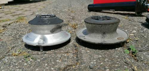

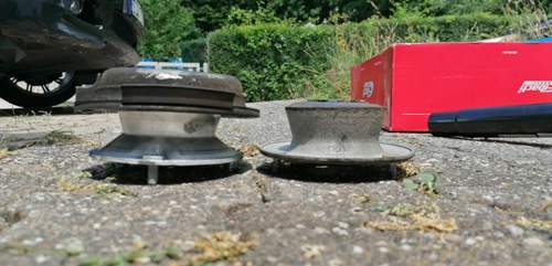

Hey ihr, bin gerade am Einbau und hab eine dringende Frage.
Das alte Domlager ist nach unten hin zum Unterlegteller flach, liegt also auch flach auf dem Teller auf.
Das neue Domlager hat nach unten hin eine Wölbung. Es liegt also nur die Spitze auf dem flachen Teller und die beiden Teile zusammen scheinen dadurch auch ein paar cm länger zu sein als die vorher eingebauten Teile.
Das kommt mir etwas spanisch vor und ich will ja nichts falsches einbauen...
Kann ich das neue Lager trotzdem auf die alte Unterlegscheibe bauen, oder brauche ich eine andere Scheibe, z.B. mit einer passenden Einbuchtung?

Ja das ist okay so. Das wurde Mal geändert und führt dazu dass du nen cm höher kommst an der VA. Die domlager vom Z4 haben das nicht. Die sind so wie die alten domlager. Bringt halt nen cm tiefer
hmm habe es jetzt so eingebaut und nun ein anderes Problem... Federbein ist oben mit den 3 Schrauben soweit eingebaut, aber es ist unten jetzt zu lang. Vermute durch das neue Domlager. Kriege es nicht mehr in die untere Verankerung
Den Stoßdämpfer zusammendrücken zB mit zweitem Wagenheber. Ist normal dass diese auch im ausgefederten Zustand unter Spannung stehen.
Ich hab's erst unten eingesetzt und dann oben festgemacht.
Ist jetzt alles fertig. Probefahrt gemacht, alles top 🙂
