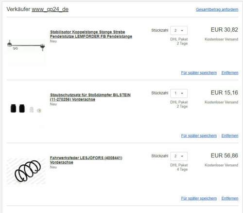

Ja die fehlen (2 Stk von Lemförder kosten 35€) plus Federn z.B. Eibach Prokit mit 30/20mm (ich habe das eibach kit am 330i touring und das M-Paket II am 320i touring - sie fahren sich sehr ähnlich) für etwa
100€ - dann biste voll im rahmen. die hinteren Dämpfer kannst du dann machen wenn sie kommen...

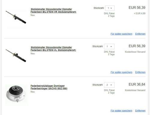

Anbei mal eine "günstigere Alternative", wenns nicht unbedingt ein M-Technik Dämpfer sein muss.
Die normalen kann man auch tieferlegen.
Ein Z4 Domlager damit du nicht höher wirst.
Wenn du noch einige Seiten vergleichst, bekommst du Top Marken für ca. 250 €.

@woife199 schrieb am 1. Juli 2020 um 12:10:25 Uhr:
z.B. Stoßdämpfer ähnlich M-Technik:
https://www.bandel-online.de/.../..._BMW_3er_E46_i102_111413_0.htm?...
Tierferlegung ähnlich M-Technik
https://www.eibach-fahrwerke.de/.../...mw-3-e46-320i-baujahr-04.99?...
Sorry für den Doppelpost.
Also die beiden Sets finde ich Top, denke die werde ich mir dann auch zulegen.

Kann mir einer noch einen Link von den passenden Koppelstangen schicken?
Danke euch
Also normale Spureinstellung waren bei mir 39€ und die TÜV Geschichte um die 50
Danke dir.
Koppelstangen wollte ich hiervon 2 bestellen
https://www.autodoc.de/meyle/2121700
Nehme ja nicht an das ich eine verkürzte brauche. Die aktuellen haben ja auch 270mm
Ja zum Beispiel - oder eben Lemförder. tut sich vom Preis her auch nichts und ist qualitativ noch etwas wertiger.
Okay, hab ich eingepackt.

Die Seite heißt qp24.de (Qualitätsparts 24)
Hier musst du aber mit Teilenummern arbeiten.
Die Federnsets bestehen von Eibach aus 4 Federn.
Diese machen Sinn wenn du tiefer willst. Da günstiger wie 2.
TÜV Eintragen wie geschrieben ca. 50 Euro.
Spureinstellung eher 100 €.
