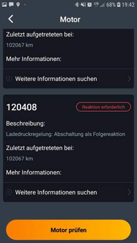

So Leute, jetzt hat's mich mal erwischt, so richtig:
Bin vergleichsweise mega langsam auf die Autobahn aufgefahren, da viel Verkehr... und auf einmal merke ich, wie die Leistung weggeht, kurz darauf Meldung; Antrieb, Weiterfahrt möglich...
Glück: Nur einen Kilometer weiter ist ein Parkplatz.
Motor lief nicht rund, evtl. komisches Geräusch ala Steuerkette. Öl gemessen, ist normal bei fast voll.
Dann nochmal angelassen, Meldung ist zwar weiterhin "weiterfahren möglich" - aber es kam etwas weisser Qualm aus dem Auspuff: Das riskiere ich bestimmt nicht. Abschlepper kommt, BMW Hotline hat wohl online was ausgelesen, der Rauch könnte davon kommen, dass der Turbolader und die Einspritzanlage angeschaltet wären.ä, wegen eines "Problems".
Abschlepper kommt noch, aber meine Frau war schneller und hat das Carlymodul gebracht, welches bei ihr im Auto war. Mit dem Carly schon mal ausgelesen... Bilder siehe unten - irgendetwas mit Zylinder Nr. 6?? Oh weh... ich werde weiter berichten.
So.Ein.Mist.

Ursachen für diesen Fehler wären zum Beispiel Probleme in der Zündanlage oder dem Einspritzventil. Im schlimmsten Fall liegt es an der Motormechanik. Daher Kompression messen und einen Druckverlusttest machen. Falschluft, verstellte Steuerzeiten oder eine verstopfte Abgasanlage können auch diesen Fehler verursachen, vermute ich aber in dem Fall nicht.
Wie lange sind die Zündkerzen schon drin?
Ich tippe auch auf verstellte Steuerzeiten. Extremes Klopfen und Zündaussetzer auf mehren Zylindern hört sich sehr danach an.
Weisser Rauch ist eigentlich Kühlwasser, blauer Rauch ist Turbolader oder Öl einfach.
Tut mir leid.
Ich würde erstmal Motoröl ablassen und anschauen, dann Kolben, Laufbuchsen und Ventile anschauen, Kompression messen wie schon vorgeschlagen, sowie die Steuerzeiten prüfen (was ja auch was mit der Kompression zu tun hat). Dann den Lader noch prüfen.
Danke Danke!
Zündkerzen wurden bei ca. 57000 km, zweite (große) Inspektion gewechselt.
Der Abschleppmechaniker meinte, könnte die Zylinderkopfdichtung sein.
Der Wagen steht jetzt beim 🙂, jetzt liegt alles in den Händen der Götter in weiß....ähh... blau.
