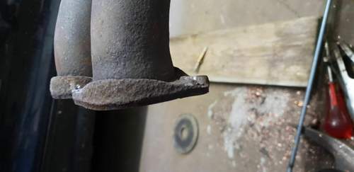

Heute habe ich die Auspuff Flansche der Auspuffanlage zum Krümmer rekonstruiert.
Die Probefahrt rückt näher??
Kupferhülse in Flansch
Geschweißt, verschliffen, Hülse ausgeboh
Puh das ist ja ne Riesenbaustelle dein e46. War die Probefahrt damals nicht zweifelhaft?
Die Auspuff Flansche sind relativ normal, wenn ich mir all die Bilder im Internet ansehe. Ist noch der erste Auspuff und war noch nie auseinander.
Die Mängel am Motor waren bekannt, entsprechend wenig habe ich vor vier Jahren bezahlt.
