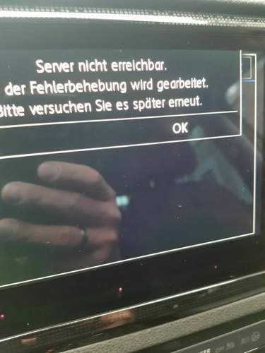

Ich hatte alles vor der Übergabe des Fahrzeugs entsprechend vorbereitet...brauchte eigentlich nur noch den Code am Fahrzeug angeben ...aber das klappt nicht.
Er bricht ständig mit Fehler ab :-(

War bei mir auch so. Mit vorbereitetem Code ging es nicht. Aber ich konnte das Fahrzeug im DM neu registrieren. Dafür musste ich meine e-mail Adresse usw. am DM eingeben, glaube ich.
Probier das mal.
Das werde ich nachher mal und dann berichten...Danke
Hat leider nicht geklappt
Die Fehlermeldung war bei mir damals eine andere. "Code nicht gültig" oder so.
Die Meldung "Server nicht erreichbar" klingt ja eher so, als würde die Inet-Verbindung gar nicht funktionieren.
Ich habe Internet das ist nicht das Problem
Ruf doch mal beim CarNet Support an. Da Stand im Changelog des letzten App Update folgende Nummer:
0800 8655792436

Hab ich gemacht Danke war die normale VW Hotline.
Die haben nun eine Meldung aufgenommen.
48 Stunden Server Probleme fanden die auch merkwürdig.

Habe mich endlich registrieren können und fahre nun also auch mit Navi und Staudaten.
