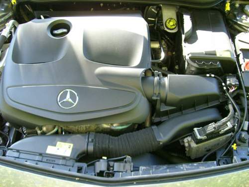

habe heute an meinem A250 Sport eine ca: 30cm x 15cm Einschmelzung am Lufteinlaß-Stutzen bemerkt. :-(
Hier, wie auf dem Bild ist das Kunststoffmaterial recht spröde und eben eingeschmolzen.
Soll heißen, dass da die einstömende Kaltluft sowie auch der Regen genau geradeaus zum Turbolader kommt.
Die beiden dünnen Röhrchen wo da nach unten gehen sind auch schon etwas rostig...
Hat das auch schon mal einer bei sich bemerkt?
Habe jetzt mal das Loch grob mit Hitzeband abgeklebt, aber das ist nur eine Notlösung.
Kennt einer evt. die Ersatzteil-Nummer des ganzen Einlaßstutzen mit Preis.
Also vom Einlaß bis zum Luftfilter.( Ist ja nur als ganzes Teil wahrscheinlich erhältlich.)
PS: Bild stammt von meinem A180ger.
Luftansaugung
Die Abdeckung kostet 93,99 € (lt. Teileprogramm). Teilenummer A270 010 82 03. Vielleicht darfst du ja das Teil von z.B einem Gebrauchtwagen mal probeweise ummontieren um zu gucken ob es passt.

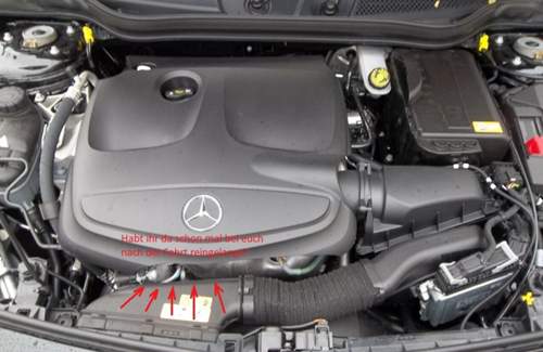

Habt ihr nach der Fahrt schon mal hier (siehe Bild) reingelangt?
Also an der Aussenseite (Rundung) der Kunststoff-Kaltluftansaugung.
Kaltluft-turbo
Ne.. .ist zu heiß 😁 da fass ich besser nich an

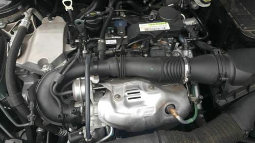

Komisch ist aber nur, dass ich auf den Bildern von meinem ehemaligem A180ger das Hitzeschutzblech am Turbo anders aussieht! Das beflockte was man auf dem Bild sieht ist kein Dreck.
Cimg2321
Bei mir so - also ohne die Abdeckung
20170928-174821

@W176er schrieb am 24. Mai 2018 um 00:59:55 Uhr:
So sieht das geschmolzene Teil der Kaltluftansaugung bei mir aus!
Da kommt aber nichts direkt zum Turbo besonders kein Wasser.
Höchstens ein wenig heiße Luft aus dem Motorraum.
Dort wo der Schlauch dran angebracht ist, kommt erst der Filter und da ist noch nen gewaltige Kammer wo grober Dreck und Wasser landet ( Wasser nur in der Theorie)
Weiterhin gehe ich davon aus das der Stutzen abgerutscht ist und lose gegen den Motorblock anlag und irgend einer hat ihn beim Service wieder angesteckt.
Was mich wundert ist das dein 250er diese Ansaugung hat.
CLA 180er & 200 haben die auch und der CLA 250er geht direkt nach vorn ohne den komischen Stoffschlauch, warum haben die das in der a Klasse auf die alte Variante geändert hmm
Und was hat die Motorabdeckung mit der Kalten Luft zutun? NIX!
Es bringt dir nichts, wenn du wie auch immer kalte Luft auf das Gehäuse drückst...die Luft selber muss kalt sein die in den Lader Strömt!
Alle A-Klassen haben diesen komischen Ansaugweg zum Lufi...(ausser der A45 AMG) !
Das mit dem Wasser verstehe ich jetzt nicht?
Hast du ein Bild von der Ansaugung vom CLA 250ger?
Ich möchte eine kürzere Motorabdeckung, damit der Fahrtwind auch den Motorraum (besonders am Turbogehäuse) kühlt!
Ich denke nicht, dass die Kaltluftansaugung (für den Motor) lose war. Diese geht nämlich nicht so einfach runter. Bei meinem neuen Plastiklufteinlaß merke ich ja, dass dieser mehr als enorm Heiß an diesem Bereich wird. Durch diese extreme Hitze an der beschriebenen Stelle wird der Kunststoff nach 1 1/2 Jahren schon wieder leicht spröde und hart.
Also ich rede nicht von der Kaltluft die durch den Lufi zum Turbo geht, sondern über die Abdeckung auf dem Motor, diese geht mir einfach zu weit nach vorne und staut meiner Meinung nach die Motorhitze/Turbohitze.
PS: Beim A45 AMG werden sie sich schon was gedacht haben, (Kurze Motorabdeckung) weil die Abschirm/Hitzebleche am Turbo offen liegen! Die Kaltluftansaugung selbst verstehe ich bei den normalen A-Klassen eh nicht ganz.
Ist für mich eine völlige Fehlkonstruktion, sorry!!!

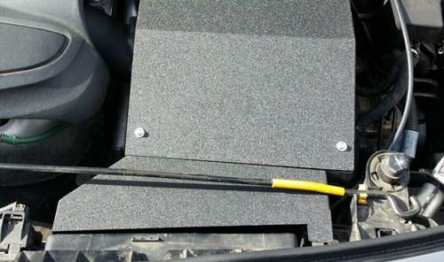

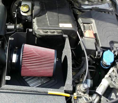

1
2
Wo hast du dein Motorsteuergerät hingebaut?
Auf Bild 1 sieht man es. (Die Kühlrippen)
Es wird unter das Gehäuse geschraubt, somit durch den Luftstrom gekühlt und das Gehäuse ist eh aus Alu.
@Phone83 schrieb am 7. Juni 2019 um 22:57:49 Uhr:
