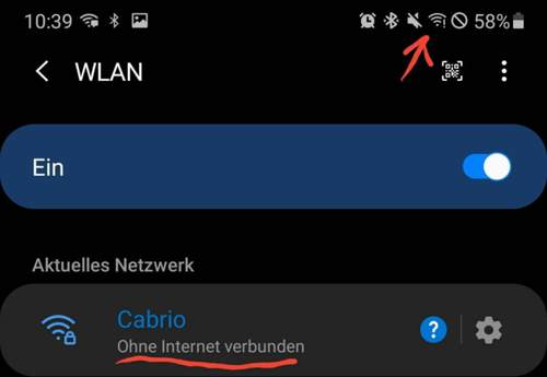

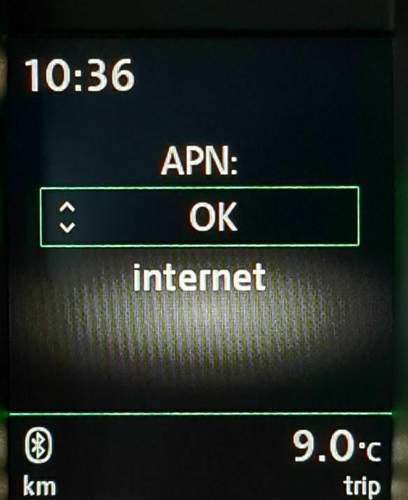

Bei meiner 3C8035730D wird das Internet nicht freigegeben.
rSAP -> WLAN-Hotspot läuft aber dann ist Ende.
In einem anderen Auto hab ich die 3C8035730E und da funktioniert alles bestens.
Ist da was bekannt ?
Ist die Codierung korrekt?
Sind beide gleich, bis auf das die D ums verrecken nicht ins Internet geht.
010000000100000000000101 E -> Internet ok
010000000100000000000101 D -> Internet nicht ok
