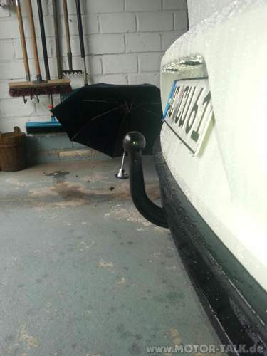

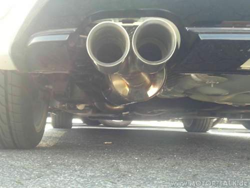

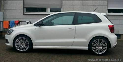

Hallo
B12 Fahrwerk, Friedrich Edelstahl Komplettanlage, BBS-CH-R in 18 Zoll, AHK orginal nachgeüstet mit WRC Difussor. Winterräder 17 Zoll. VW Motorsport.
Und wem es interessiert, Deckel fuer die AHK selbst gemacht mir Schnellverschlüssen.
Gruss Uwe

Sieht sehr gut aus! Und endlich seh ich die Motorsport, welche ich auch bald auf meinem GTI haben werde, auf einem Polo. 🙂 Top! 😉
Sehr hübsch! Will ihn hören 🙂
Hallo
Hört sich sportlich Dezent an. Keine Krawallbuechse.
Gruß Polo Uwe

Gefällt mir auch sehr gut. Die BBS musstest du vermutlich per Einzelabnahme eintragen lassen? Musstest du bördeln oder irgendwas in die Richtung?

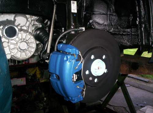

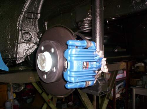

Die blauen Bremssättel sehen super aus. Wieso ist VW nicht auf die Idee gekommen? Das passt so unglaublich gut zum Auto!
@homer3345 schrieb am 30. Oktober 2015 um 01:20:56 Uhr:
Auf die Idee gekommen vielleicht schon, aber Blau ist due Farbe, die normalerweise dafür verwendet wird, beim R einzelne Details zu akzentuieren. 😉

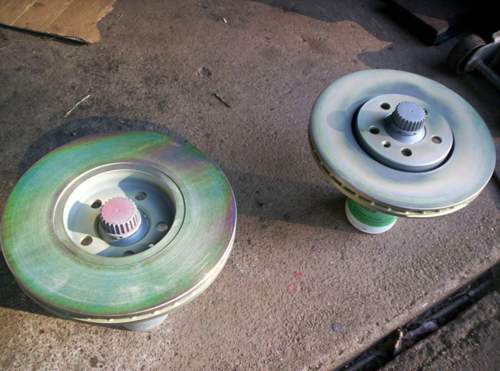

ich wollte auch erst das VW-R-blau nehmen, soll sich aquamarineblau nennen, war aber nicht aufzutreiben und nur professionell anmischbar. Da habe ich mich für Hammerite entschieden. Ich habe mit dem blau und dem dunkelblau Hammerschlag experimentiert, bis ich dann auf eine 1:1 Mischung aus beiden Farbtönen gekommen bin. Der Hammerschlag kommt hier nicht zum Tragen, es wird ein leichter metallic-Schimmer erreicht. Doch seht selbst. Vorher hatte ich noch die Bremsscheiben entlackt, galvanisch-gelbverzinken lassen und mit schwarzer Einbrennfarbe lackiert. Montiert wurde alles dann mit Textar Epad (staubarmen Bremsbelägen).
MfG.Nieli

Hallo
Ja stimmt, per Einzelabnahme. War aber kein Problem.
Musste nichts Bördeln oder sonst was.
Der Bremssattellack ist von Folia Tec. RS Blau.
Gruss Uwe

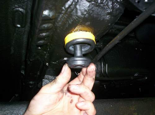

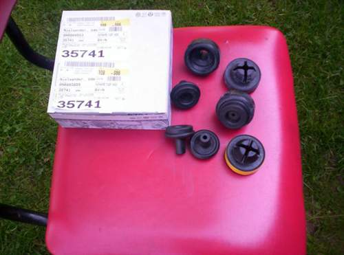

...hier noch einige andere Features, einen Parkscheinclip für die A-Säule vom Skoda Fabia 2 und dann noch die Jackpads vom Audi TT, die Steinschlagabweiser für die hinteren unteren Federteller vom Crosspolo.
