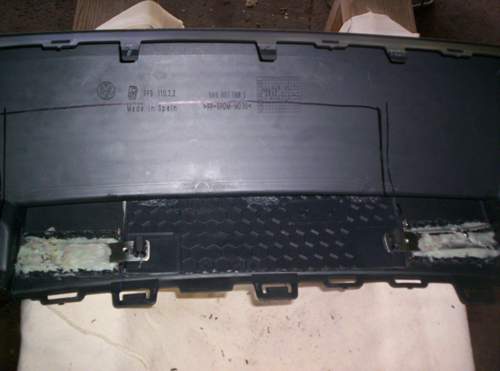

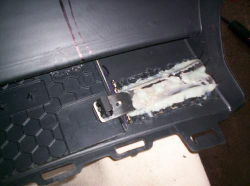

...hier mal noch meine selbsgebaute Abdeckung für die AHK-Öffnung im Diffusor des GT-GTI-Stoßfängers.
Als Basis für den Deckel hab ich die Abdeckung des Sicherungsträgers unterhalb des Lenkrades genommen, kostet keine 10 Euro.

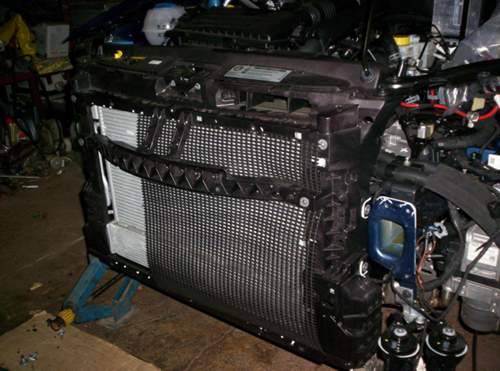

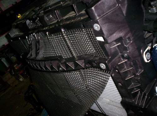

...auch an der Front gibt es unsichtbare Modifikationen. Ich habe vor den Kühlern mit etwas Abstand ein straffes Kunststoffnetzgitter gespannt, so bleiben Klimakondensator und LLK vor Steinschlägen geschützt. Das OEM Grill-Rastermaß ist deutlich zu grob. Für die Golf 5/6-Baureihen gibt es sowas als Werkslösung für das untere Drittel des Kondensators, bei den Schlechtwegepaketen ist´s installiert, passt aber leider nicht für den Polo.
Ich habe das Netzgitter von einer Laubschutzabdeckung, die in Dachrinnen Verwendung findet.
Auf Bild 1+2 sieht man rechts auch die Standheizung.
