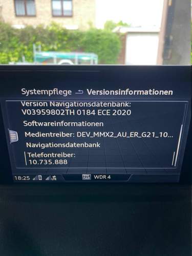

Hallo allerseits, habe jetzt die 30 Seiten durchgelesen und wollte dann heute auch mal mein Glück versuchen und die Dateien aufspielen. Tja sagt mir die Dateien wären zu alt und nicht kompatibel. Gibts eine neuere Datei/Dateien. Fahrzeug S3 Facelift 11/2017 grosses Navi. Auch ruhig als PN oder so.
Welche Firmwareversion hast du?
Eine bestimmte MIB2 Firmwareversion hat einen Bug, da kommt dann immer diese Meldung wenn man POIs einspielen möchte. (Kann natürlich aber auch sein, dass du irgendwas falsch machst)
Firmware schau ich gleich nach. Melde mich später.
so siehts aus
Navi001
Navi002
Das ist die Fehlermeldung. Hat denn jemand neuere Daten zB aus 2020? Wenn auch per PN möglich.
