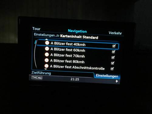

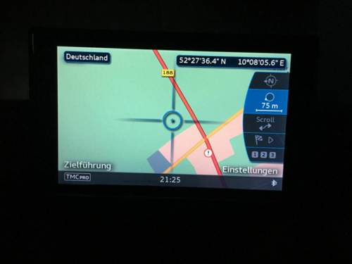

Moin!
Ich habe ebenfalls das Problem, dass mir bei den POIs nur ein "!" bei den Blitzern angezeigt wird. Also keine genaue Geschwindigkeit.
Ich habe bereits die ganze Liste durchgeblättert und alle Einträge mit "!" deaktiviert, brachte aber keine änderung. Trotz dass keine Einträge mit "!" mehr aktiviert waren, wurde es so angezeigt. Ich sehe da aber auch nicht, dass diese Einträge zu irgendeiner Gruppe gehören, also ich kann keine Gruppen erkennen. Allerdings habe ich MJ 2013, hier gibt es eventuell weder Blitzergruppen noch Annäherungswarnung denke ich?
Vielleicht kann mir jemand sagen, welche Einstellung ich ändern muss oder vergessen habe? Ein paar Bilder im Anhang.
Der Link zum Youtube Video wäre auch noch toll, den finde ich irgendwie nicht 🙁
Foto-09-08-18-21-24-59
Foto-09-08-18-21-25-57
Foto-09-08-18-21-25-07

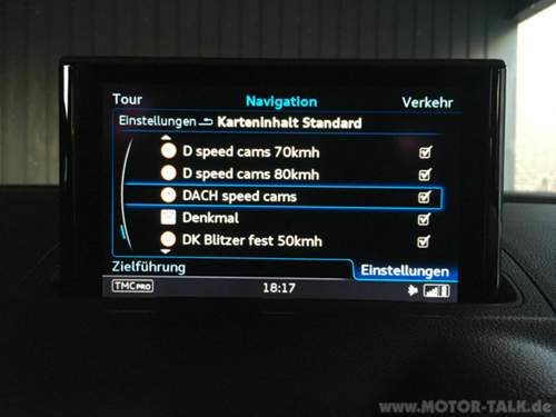

@futterkohl schrieb am 11. Oktober 2018 um 08:07:54 Uhr:
Moin!
Du musst die sammel-POI DACH Blitzer fest deaktivieren.
Video und Anleitung findest Du hier: https://www.pocketnavigation.de/pois/zusaetzliche-pois-blitzer-audi/
@Ganimede schrieb am 11. Oktober 2018 um 17:57:37 Uhr:
Moin!
Sah bei mir zwar etwas anders aus (siehe Anhang), aber nach Deaktivierung dieses DACH wird nun tatsächlich die Geschwindigkeit angezeigt 🙂 Danke!
Rausnehmen-fuer-tempolimit-ansicht
