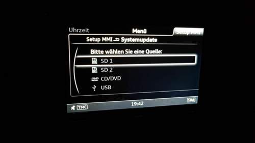

weiß jemand warum bei mir alles grau ist und uch den Stick nicht auswählen kann?
ist ein 2013er A3 mit Touch und Connect.
am Stück ist ein Ordner mit "personalpoi" darin die "meta.txt" und ein Ordner "personalpoi"..
selbst wenn die Struktur nicht passt sollte er die eingelegte SD Karte und den USB Stick erkennen??? formatiert sind beide auf fat32
Danke
ich gehe mal davon aus das eine Datei fehlt, ich schau morgenmal nach was bei mir drauf ist.
Gruß!
also bei mir sind 3 Dateien drauf, ein Ordner mit "Peronal POI" der hat noch einmal zwei Unterordner, eine Datei "metainfo2" & eine Datei "WMPInfo". Allerdings war die SD-Card leer und formatiert.
Gruß!
die beiden Datein sind aber auch im root und in keinem Unterordner?
die 3. Datei kannte ich bisher noch nicht. Kannst mir deinen Inhalt der SD bitte tippen und per Dropbox oder so zukommen lassen?
