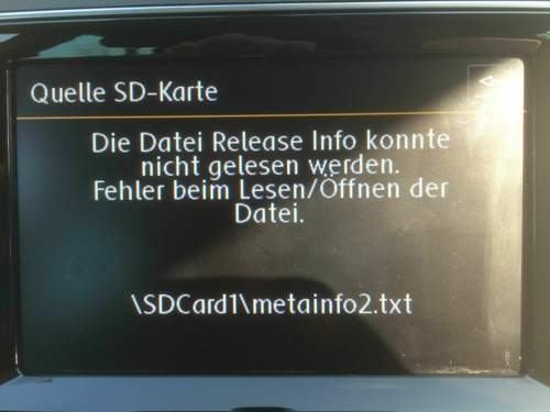

@kloppi123 schrieb am 10. April 2015 um 09:47:54 Uhr:
Leider bekomme ich keine Softwarraktualilisierung mit den POI´s auf meinem Gerät.
Habe Die Dateien auf die SD Karte ( FAT32) gebracht. hier mein Vorgehen in Bildern
Drücke die Menü-Taste mind. 5 Sekunden. Dann kommt das Service-Menü.
Dort kannst du ohne Probleme updaten!
Danke für den Tipp. Aber auch kein Erfolg
Img-2855
Ich sehe... du hast ein Discover Media! Das geht nicht...
Ja habe das Media. Aber habe gelesen das es auch unter dem Media 2. Generation klappen soll
Nein, das ist leider nicht so...
Das Discover Media gen.1 kann keine eigenen POI integrieren
und demzufolge die Daten auch nicht lesen.
Erst die neuen Geräte der gen. 2 können dies....
@futzelhupp.... klar können die neuen Geräte Discover Media gen.2 Eigene POI integrieren, habs im Polo durchgeführt mit der gleichen SD Karte wie im Discover Pro gen.1
im Unterverzeichnis müssen sich zwei Ordner befinden MIBHIGH und MIB2 weiter runter in die Verzeichnisse sind die Datenbanken und die Symbole als png.-Datei
Woher weiss ich was ich für einer Generation ich habe? Mit dem Verzeichnisses kann ich nur so zustimmen.
Es gibt noch keinen Golf mit dem Discover Media gen.2.
Ansonsten ist der Bildschirm im Media 2 größer, hochauflösend und Mirrorlink, bzw. Car-Netfähig...
siehe neue Generation Infotainment.
Nur im Polo ab 2014 und im Passat 2015.
