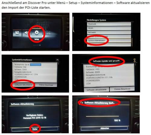

So, habe den Ordner PersonalPOI und die metainfo2.txt ins Root des USB Sticks gepackt. Ins Discover Media Baj 2018 gesteckt und wollte die Software aktualisieren.
Es kam die Meldung das die Software nicht gefunden wurde.
Kann mir jemand helfen?
@Spiderman1980 schrieb am 15. August 2018 um 13:17:18 Uhr:
Hast den USB Stick auch richtig formatiert??
... und woher ist der Ordner "PersonalPOI" und "metainfo2.txt"?
Ansonsten probier mal den Update über den Menüpunkt wie im Anhang geschildert zu starten und nicht über das Navi-Menü.
Und wenn Dir langweilig ist, lies mal die Anleitung aus meiner Signatur. 😁
Vielleicht hilft Dir das ja schon mal weiter.
2018-08-15-192058
Ich habe deine Anleitung gelesen. Demnach muss der ordner personal poi und die meta.txt ins root. Formatiert hatte ich wie in deiner beschreibung. War allerdings ein 8gb stick.. war das vielleicht das Prob?
Die daten sollen laut Threadersteller auch für das Media gehen. Probiert hab ichs über das navimenu und die ebene pois installieren.
Noch jemand eine idee?
Die Daten von busfranz haben eine andere Ordner struktur,, unter personalpoi kommen 3 ordner.. mib2high usw.
Ne idee?
Es gibt zwei Ebenen "Personal POI". Du musst die untere, unterhalb von MIB2Std auf den Stick bringen.
