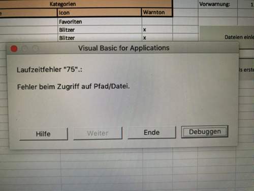

Vielen Dank für Deine Bemühungen...leider kam wieder eine Fehlermeldung...dieses Mal Laufzeitfehler „75“...

@Piza70 schrieb am 27. Juni 2018 um 20:38:23 Uhr:
Den Fehler hatte ich auch einmal (unter Windows).
Ich habe die Excel beendet und alle Dateien und Verzeichnisse unter "Output" gelöscht.
(solange die Excel offen war, konnte ich nicht alles löschen)
Anschließend kam zumindest dieser Fehler bei mir nicht mehr.
Ich habe das eben versucht...hat auch nichts geholfen. Ich weiß auch nicht weiter und will hier nicht unnötig Arbeit produzieren. Über POI-Base bekommt man als MAC-User doch die installationsfertigen Dateien zum Kauf, oder?
Das erspart einigen hier etwas Nerven...! Dennoch vielen Dank an alle, die sich hiermit bemüht haben!
