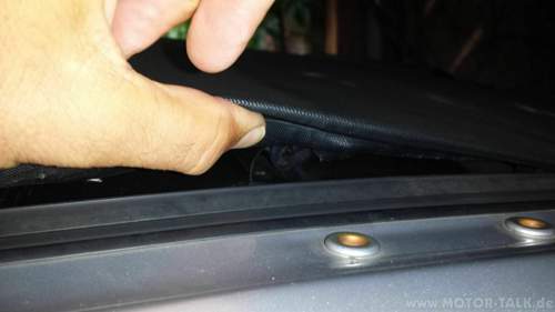

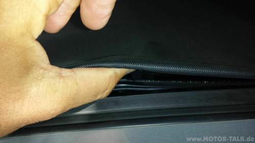

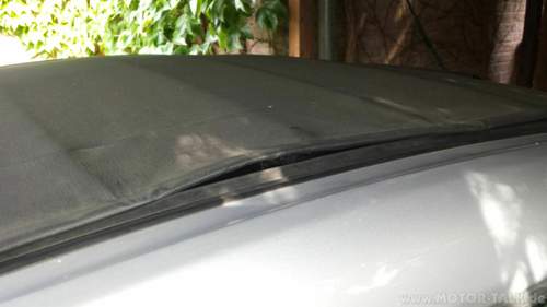

Ich glaube wir haben auch ein Sliderproblem oder?
Das Dach läßt sich allergings noch wunderbar über die hintere Scheibe fahren und wieder zurück, nur die Scheibe incl Dach läßt sich dann nicht versenken, um letzlich die Holme abzubauen.
Ich habe mal drei Bilder der zwei Stellen beigefügt, wo scheinbar diese alle 20 Zentimeter in das Dach eingelegten "Rippen" nicht mehr in der Führung laufen. Das ist nur auf der rechten Seite der Fall.
Ich würde mich freuen, wenn du mal auf die Bilder schaust, ob das ein "Slider"-Problem ist.

Hallo Einar
Kann ich dir natürlich nicht genau sagen, da man die Slider
ja auf den Bildern nicht sieht (man sieht sie e kaum)
aber es sieht laut deinen Bildern schon sehr danach aus.
Die seitlichen Slider brauchst du wahrscheinlich noch nicht
einmal kaufen, die haben noch sehr viele liegen, da meist
die ersten oder letzten den Geist aufgeben.
LG Robi

Danke für deine Antwort.
Kann ich die Slider wechslen ohne das ganze Dach auszubauen? Oder sind die vielleicht nur aus der Führung gerutscht?
Nur rausgerutsch ist unwahrscheinlich. Wenn du die Dinger mal siehst
kann man sich denken warum sie so oft kaputt gehen.
Teoretisch kann man sie wechseln ohne das Dach auszubauen.
Dann läßt man das Dach in den Kofferraum schwenken und
dreht das dach aus der Kassette raus. Wenn nur der erste defekt ist macht das
wohl auch noch Sinn. Ich gehe grundsätzlich bei und nehm das Dach raus
und leg es mir vernüftig auf einen Tisch und kann so bequem dran arbeiten.
Das Dach selbst raus zu nehmen dauert inzwischen bei mir nur noch 15 min und da
mach ich mir nicht den Aufstand und quäle mich bei eingebautem Dach.
