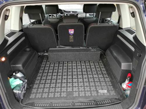

Hallo!
Ich habe nun auch das rechteckige Helix Plug and Play Soundsystem in meinen Touran2, 7-Sitzer eingebaut. Mir ist bewusst, dass dies das Golf 7 Forum ist - aber hilfreich ist es für den ein oder anderen trotzdem. LINK zum Originalbeitrag (Motortalk, VW Touran2 Forum)
Um mal gesammelte Informationen zu liefern (ich wäre um diese Infosammlung dankbar gewesen...) Schreibe ich diesen Beitrag.
000051419C Teilenummer Soundsystem bestellbar beim VW-Teilehändler oder z.B hier: Helix Rechteckig, ahw-shop.de
Sinnvolle Tools:
Autoradio Entriegelungswerkeug
Auto Verkleidung Demontage Werkzeug
Download Einbauanleitung (da die mitgelieferte gelinde gesagt fürn Hintern ist):
Mirror 1: File-Upload.net
Mirror2: Filehorst.de
Mirror3: Workupload.com
Vielen Dank an fossy123!
Einbauanleitung Videos:

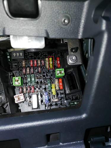

1. Mit Kurzschluss bei 07:44 min (hilft Fehler zu vermeiden!) - siehe Seite 6 von Fossys Anleitung, dort ist zu sehen wie die Kabel sitzen müssen, wer es anders herum macht, bekommt einen Kurzschluss und muss (nachdem die Kabel richtigherum eingesteckt wurden) die 20 Ampere Sicherung (Gelb, 3. Sicherung von oben rechts - siehe Bild im Anhang) im Sicherungskasten (beim Touran 2, links unter dem Lenkrad die kleine Klappe entfernen, dann sind die Sicherungen sichtbar BILD - in der Fahrzeug Bedienungsanleitung ist diese Sicherung auch als "Media.." beschrieben, ersetzen) ich empfehle vor Beginn des Einbaus die Batterie abzuklemmen, so hat man zumindest zu diesem Zeitpunkt kein Problem, sollten sich die beiden Kabelenden berühren.
2. Englische Anleitung 14:39 min
Allgemeines
Wenn ihr die Verkleidungen entfernt, lasst beim Beifahrer den Stecker der Airbag-Deaktivierung eingesteckt, wenn ihr diesen Stecker von der Verkleidung entfernen solltet, habt ihr anschließend eine Fehlermeldung, diese lässt sich nur mittels VCDS wieder resetten (weil sicherheitsrelevantes Bauteil).
Um das Soundsystem auf sein eigenes Fahrzeug einzustellen (jedes Fahrzeug hat verschiedenste Lautsprecherkonfigurationen), ist die Programmierung mittels einem Dongle erforderlich.
Dongle Teilenummer: DKS 051 419 A, kostet beim Händler ca. 100 € bei Kauf, vielleicht macht er es auch günstig - wenn nicht mal bei ebay Kleinanzeigen schauen, dort verleihen manche ihre Geräte ;-).
VW Zubehörseite mit Anleitung und Download der neusten Konfigurationsfiles: VW Zubehör - Soundsystem
Bei AHW-shop gibt es auch eine Leihvariante.
Bei meiner Variante (rechteckig) ist der Kurzschlusstecker (falls man das Helix Soundsystem mal entfernen muss) und das Radio weiter nutzen möchte - bereits Teil des Lieferumfanges gewesen. Bei dem runden Helix (Teilenummer: 000051419B) ist der Kurzschlusstecker (Materialnummer: 000051727B oder DKS051419B) noch zusätzlich erforderlich.
Ich bin mit dem Soundsystem absolut happy, erst nach dem "Codieren" mit dem Dongle, wird es richtig schön druckvoll und sauber.

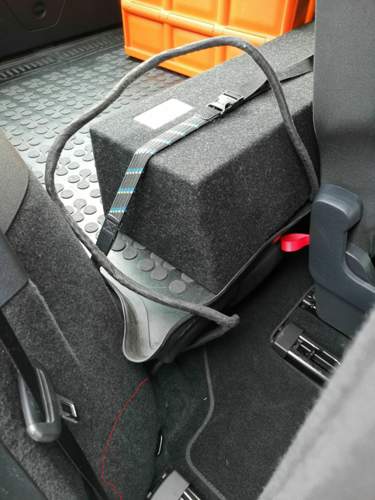

Anbei noch 1Bild, wie ich das Schätzchen im Kofferraum befestigt habe - mittels Rok-Straps.
Anbei noch 1Bild, wo man sieht wo das Kabel im 7-Sitzer, Kofferraum rauskommt
Helix Plug and Play System Touran 2
Helix Kabelverlauf Kofferraum1
Sicherung Links unter Lenkrad, fach1
