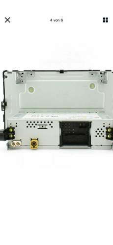

Guten Tag,
ich habe einen Golf 7 BJ 2015 und möchte auch ein Soundupgrade machen.
Jetzt habe ich mir überlegt als Frontlautsprecher die Eton oder das Golf 7 UogradeSystem zu kaufen und die Türen zu Dämmen.
Jetzt bin ich auf das Helix System Aufmerksam geworden und wollte einmal nachfragen ob dieses bei mir "Einbaubar" ist.
Mein Problem ist das ich dieses ganz einfache Golf Radio habe das kein zweites im Handschuhfach hat.
Ich habe zwar den Platz im Handschuhfach aber dieser ist leer, deshalb meine Befürchtung das sich das Helix System nicht einbauen lässt.
Weis da jemand mehr?
Oder kann man das Teil im Handschuhfach einzeln kaufen mit Kabelstrang?
Mfg
Du musst mit der Verkabelung vom helix System nur an die Anschlüsse vom Radio. Eigentlich ist es egal wo die sitzen.
Also müsste es auch bei dir funktionieren
Einbauen kannst du's aber wieviel das bringt keine Ahnung.

Moin,
sag mir mal bitte welches Radio du in deinem Golf 7 hast.
Grundsätzlich geht alles. Ich habe das Helix System schon in einem Golf 6 eingebaut. Der steht nicht auf der Liste und eig passen zwei Pins vom Kabelbaum nicht.
Rein technisch, wenn du den angeschlossen bekommst geht es auf jeden Fall. Auch der Kabelbaum reicht bis in die Mittelkkonsole. War ja beim Golf 6 mit RNS510 genau so.
Mein Radio ist das hier 5g6035867a ohne Bluetooth.

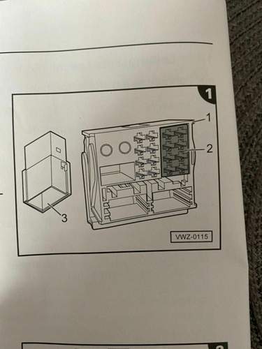

Okay, also ich lehne mich mal ganz weit aus dem Fenster, ohne dein Golf gesehen zu haben.
Das Helix passt Plug&Play. Der Anschluss ist exakt der gleiche wie bei einer Mainunit im Handschuhfach.
Der einzige Unterschied zum Radio mit Mainunit im Handschuhfach ist, das du den Kabelbaum bis in die Mittelkonsole legen musst. Du brauchst auch nichts weiter, wie in deinem ersten Beitrag die Einheit im Handschuhfach oder so.
Also Soundsystem einbauen, Kabelbaum bis in die Mittelkonsole, Spannungspins umpinnen, LS-Anschlussteil umstecken, alles zusammenbauen fertig.
Evtl, musst du noch den Soundfile per Dongle anpassen. Den Dongle gibt es hier oder bei anderen Anbietern zum leihen, gegen eine kleine Gebühr.
Kleiner Tipp, zum Auspinnen der beiden Spannungsadern reicht meist eine handelsübliche, zum U gebogene Briefklammer.
Mal zum ansehen der Anschluss am Radio und was an deinem Quadlock-Stecker geändert werden muss.
Alle Änderungen sind am neuen Kabelbaum dran. Also nur umstecken.
Es kann dann sein, bzw. ist sehr wahrscheinlich das du nach Einbau des Soundsystems, Fehler im Steuergerät hast. Lautsprecher vorne und hinten nicht mehr erreichbar oder so ähnlich. Dies ist normal weil die Lautsprecher für dein Radio nicht mehr diagnosefähig sind, da jetzt die Endstufe dazwischen sitzt.
Dies kann umcodiert werden, muss aber nicht.
Hoffe ich konnte dir weiterhelfen.
