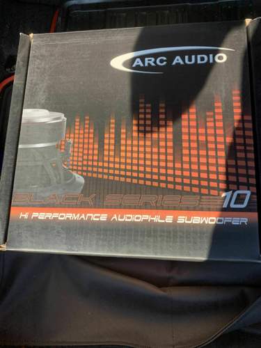

Heute kam mein neuer Woofer :-)
ARC
Hallo
Nur einer? Gehäuse Art?
Ist ja immerhin ein Black Series🙂😁
Gruß Bernd
Einer sollte definitiv als 25er reichen.
Gehäuse ist geschlossen und hat ca. 25 Liter.
Mitteltöner kommen nächste Woche Hertz ML1650.3 und Hochtöner sind noch nicht entschieden. Entweder werden es Hertz ML 280.3, ARC RS 1.0 oder Audiofrog GB10. Das ganze wird an der Audison AP F8.9 betrieben für den Woofer kommt die AP F1D.
