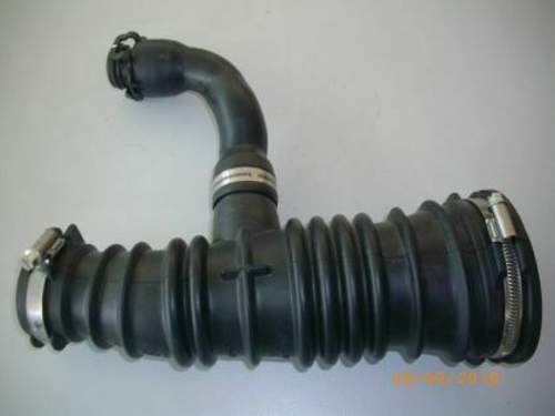

In letzter Zeit fiel mir auf, dass immer öfter ein abgasähnlicher Gestank aus der Lüftung kommt. Zuerst dachte ich, das sei mal wieder ein undichter Diselinjektor. Aber beim Öffnen der Haube entdeckte ich einen komplett mit Öl verschmierten Motor. Corpus Delicti war der gebrochene Plastikclip, der den Abzweig des Ansaugschlauches (nehme mal an Motorentlüftung) mit dem Kopfdeckel verbindet.
So, ich glaub ja an das Gute im Menschen und bin zum Freundlichen (wörtlich gemeint, er hat sich echt bemüht). Dieses Teil gibt es nicht einzeln. Ich muss den ganzen Ansaugschlauch für 106 € kaufen. Nicht einmal diesen Abzweiger gibt es einzeln!
Das hat erstmal gesessen!
Mir war doch so, als wäre der 1.6 TDCi mit Motoren ein, zwei anderer Hersteller baugleich. Und nun hab ich die Hoffnung, dass andere Hersteller ihre Ersatzteile nicht in so große Pakete verpacken und hoffe nun, dass irgendeiner einen Tipp für mich hat. Die Schrottplätze in der näheren Umgebung und eBay habe ich schon nach "alten" Fords durchforstet.
EDITH: Habe noch ein Bild des Ansaugschlauches hochgeladen. Den Clip oben links suche ich... oder zumindest den kleinen Schlauch, der an den großen angeflanscht ist.

falls der Clip nicht einzeln zu haben ist, würde ich versuchen, einen aus Federstahldraht zu biegen. Wird das Schlauchende beim Clip in eine Halterung hineingesteckt oder über eine Halterung drübergezogen? Im zweiten Fall könntest du dann den Schlauch auch mit einer passenden Schlauchklemme fixieren.

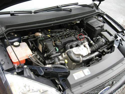

nun, hier hab ich noch ein Bild im eingebauten Zustand. Die labilen Plastikhaken sind abgebrochen... der Clip als solches steckt im Schlauch und macht das "Weibchen" zum "Männchen"... blöd zu erklären, ich weiß... aber wenn man sich beide Bilder ansieht, erkennt man ziemlich schnell was ich meine :-)

Biege/bzw. bau dir das Teil aus Metall, bzw. Draht . Kostenpunkt 1,2 cent.
Wenn das Teil ähnlich verriegelt wie gängige Spritleitungs-Kupplungen dann ist es einfach mit Draht zu lösen . Dein Foto ist leider nicht sehr aussagekräftig.
Schrumpfschlauch???

habe das problem auch, jedoch hält der im verbauten zustand untere clip das ganze konstrukt noch zusammen.

Ist bei mir an genau der gleichen Stelle kaputt. Gemerkt habe ich es an fehlender Leistung. Habe den Stutzen provisorisch mit Kabelbinder fixiert. (um den Deckel) Hält seit einem halben Jahr gut.
