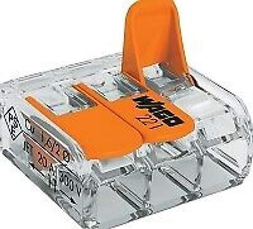

Servus,
du kannst schon Lüsterklemmen nehmen, dann brauchst du aber vorher Aderendhülsen. Lüsterklemmen wurden früher beim eindrahtraht Leiter genommen, wie z.b. bei den Lampen. Das Problem bei Feindraht ist, dass dieser durch Vibrationen leicht raushüpft und deshalb Aderendhülsen!
Heute werden s.g. Wago Klemmen genommen. Damit macht es Spaß zu arbeiten, da für eindraht und feindraht geeignet. Die haben halt auch ihren Preis.
Löten ist natürlich am besten später 😉.

Hej, @aSmaNo1 Stand der technik 😁😁😁sind aktuell die smarten WAGO 221, da kann man auch so schön reinlinsen ob die Drähtchen gut liegen, Adernhülsen sind unnötig. In der Hauselektrik auch top😎
Wago221
Ja die Dinger sind super, hab ich auch aber gerade erst schätzen gelernt.
Es geht aber nix über sauber verlötete und verschrumpfte Verbindungen.
