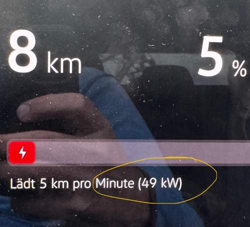

Hier mal der Nachweis, dass die ~50 kW DC-Laden möglich sind.
Heute an einer 50 kW-Säule von EON an der A5.
Fahrzeug wurde mit Waze navigiert ohne die Raststätte als Ziel zu haben. Also keine bewusste Vorbereitung/Konditionierung des Akkus.
Kam mit 0% dort an, hatte jedoch alle 5 Boostladungen verfügbar. Bin davor ca. 300 km Autobahn gefahren mit max. 100 km/h (da Anhänger).
Habe nur keine Ladekurve o.ä., da es nach 10 Minuten schon weiterging.
Bild #211489778

Moin. Hatte jetzt auch schon öfters bei Ionity geladen und macht auch mit 47KW geladen als ich ihn bei 5% angesteckt habe.

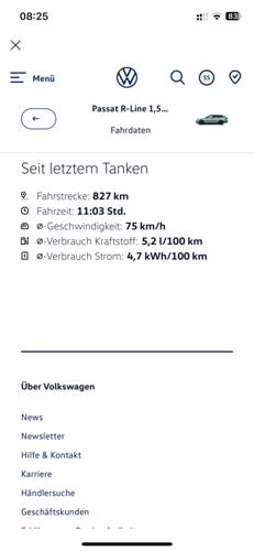

Wieviele km am Stück schafft ihr wenn Batterie und Tank voll sind auf der Autobahn bei normaler Richtgeschwindigkeit?
Anzeige max 600km
Bei 30km Restreichweite , bekomme ich knapp 40l rein beim ersten Klick. Mit viel Geduld und langsam nachdrücken bekommt man nochmal 4-5 l rein.
Dann werden im Infotainment ca 650 Benzinkilometer angezeigt.
Komplett in einem Stück hab ich ihn noch nicht leer gefahren, aber bei 2-3 mal laden auf 80 % komme ich 830 km weit.
Das war die Woche fast nur mitschwimmen im Berufsverkehr auf der Autobahn und wenn es mal frei ist 150-160 km/h.
