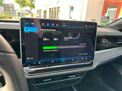

Guten Morgen zusammen,
Hat wer von euch schonmal an einer Tesla WallBox geladen? Und es hat nicht geklappt?
Versuche auf der Arbeit, zu laden, weil wir hier nur Tesla WallBox haben.
Aber entweder es blinkt weiß die ganze Zeit
Oder dauerhaft rot und im Display steht „Verbindung nicht möglich“
@Todo82 schrieb am 13. Mai 2025 um 21:06:25 Uhr:
Hatte heute die Gelegenheit es zu testen. Akku voll. Klimatierung per App gestartet. Ladevorgang startet wieder und hält den Akku voll. So hatte ich es mir vorgestellt.
Lustig. Macht er bei mir nicht. Bist Du an einer Wallbox oder an einer normalen Steckdose?
Mobile Wallbox 11kW
Hallo Leute, hat das schon jemand von euch? Lade über Type 2 Stecker und 22kw öffentliche Ladeststion?!

@matze0078 schrieb am 15. Mai 2025 um 08:34:38 Uhr:
Klar, kein Unterschied zu einer privaten 11kw Wallbox, oder über Schukosteckdose. Der B9 kann AC nicht mehr als 11kw.
