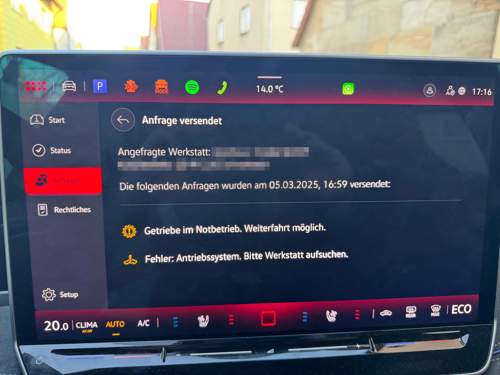

ich habe auch eine R-Line e-Hybrid mit 204 PS.
Mein Fahrzeug läuft von Anfang an ziemlich störungsfrei, bis auf das Thema Tankdeckel und Benutzerkonto – ansonsten ist alles in Ordnung.
Allerdings habe ich manchmal im E-Modus einen harten Ruck, als würde sich das Getriebe verschalten. Meist passiert das am Anfang der Fahrt, jedoch erscheint keine Fehlermeldung.
Hat sonst noch jemand ein ähnliches Problem?
Das habe ich auch regelmäßig. Vor ein paar Wochen kam dann direkt nach den ersten 300m eine Meldung "Getriebe im Notbetrieb. Weiterfahrt möglich." und "Fehler Antriebssystem. Bitte Werkstatt aufsuchen".
Ich habe dann angehalten, "Zündung" aus/an und weg war der Fehler.
Da ich die App "Fahrzeug Service" installiert hatte, wurde automatisch die Werkstatt informiert. Habe dann am nächsten Morgen einen Anruf erhalten. Seitdem war ich schon zweimal dort und man nicht wirklich was gefunden. WOB hat nun befohlen die "Mechatronik" - was auch immer das ist - zu tauschen. Da habe ich jetzt Anfang Mai Termin.

Zitat:@horchamol schrieb am 18. April 2025 um 16:21:31 Uhr:
Das habe ich auch regelmäßig. Vor ein paar Wochen kam dann direkt nach den ersten 300m eine Meldung "Getriebe im Notbetrieb. Weiterfahrt möglich." und "Fehler Antriebssystem. Bitte Werkstatt aufsuchen".Ich habe dann angehalten, "Zündung" aus/an und weg war der Fehler.Da ich die App "Fahrzeug Service" installiert hatte, wurde automatisch die Werkstatt informiert. Habe dann am nächsten Morgen einen Anruf erhalten. Seitdem war ich schon zweimal dort und man nicht wirklich was gefunden. WOB hat nun befohlen die "Mechatronik" - was auch immer das ist - zu tauschen. Da habe ich jetzt Anfang Mai
Eine Fehlermeldung hatte ich bisher noch nie, aber diesen einen Ruck am Anfang (meist im ersten Kilometer) der Fahrt habe ich fast täglich. Ist bei dir die Fehlermeldung öfter aufgetaucht?
