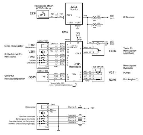

Ich habe hier schon alle Infos gelesen aber keiner hatte so einen Fehler das überhaupt nichts klappt.
Gibt es einen Schaltplan von der ganzen Kofferraum schließung?
Das würde mir evtl. schon weiter helfen.

PS: Zeichnung kommt
Hi Thomas,
der obere Teil vom Schaltplan ist ein Auszug aus dem Original. Im unteren Teil ist gezeichnet wie die Schließeinheit zum Testen angeschlossen wird.

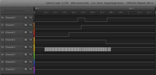

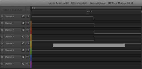

Im Motor ist ein Sensor eingebaut der pro Umdrehung einen Pegelwechsel erzeugt. Bei 12V und 1kOhm wechselt die Spannung von 3V auf 9V. Von einem Anschlag zum Anderen ergibt das ca 290 Impulse. Dieses Signal ist ziemlich wichtig, wenn es fehlt wird der Motor nicht mehr angesteuert!
Die 4 Schalter sind mit A,B,C,D bezeichnet, sie entsprechen im Diagramm: Channel-0=A, Channel-1=B usw. Aus den beiden Bildern (das erste ist aufmachen, das Zweite ist zumachen) ist ersichtlich wann in etwa die Schalterpegel wechseln müssen.
Wenn das alles passt, dann gibt's wohl doch ein neues Steuergerät für ca 440€. Leider sind auch die Gebrauchten kaum unter 150€ zu bekommen.
Ich kann ohnehin nicht so recht dran glauben, das ganze Zeug ist sehr robust. Der neuralgische Punkt ist eben der Kabelbaum. Fatalerweise gibt es auch beim Totalversagen keinen Eintrag im Fehlerspeicher (ich konnte jedenfalls bislang noch keinen provozieren).
Hast du die anderen Dinge (neu anlernen, Stellglieddiagnose) eigentlich schon ausprobiert?
LG Günther
