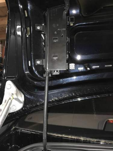

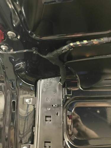

Hallo Thomas,
die sollte schon drauf und dass schaffst Du auch, ich habe meine dann am unteren Kabeleingang noch mit einem Kabelbinder gesichert.
Vorher habe ich oben im Deckel ein kleines Loch gebohrt und das Kabel am Deckel in richtiger Position gesichert (Kabelbinder am Deckel oben, Bild 1), so ging bei mir die Deckelmontage einfacher.
Du kannst, willst das Kabel doch nicht einfach so hängen lassen, da weiß ma doch gar nicht was sich da "freizügig" abspielt, wenn der Deckel geschlossen wird.?
Gerhard
