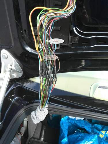

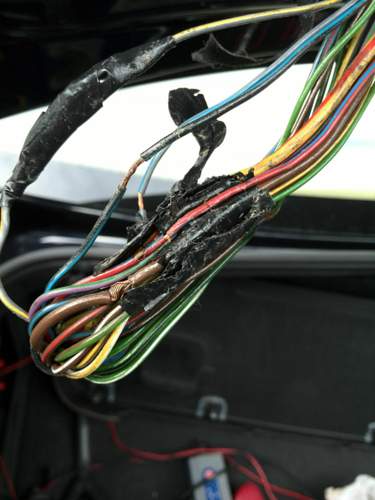

Die Kabel wurden einmal von VW geflickt aber so saumäßig schlecht das mir übel wurde beim Anblick
Nicht das man die angerissenen oder durchgerissenen Kabel Fachgerecht zusammenfügt nein da wurde Klebeband genommen um die einzelnen Adern gewickelt die durch gerissenen Kabel einfach verdrillt und mit Klebeband geflickt.
Den Kabelbaum habe ich schon repariert von den 21 Kabeln waren 12 komplett durchtrennt und 8 angerissen.

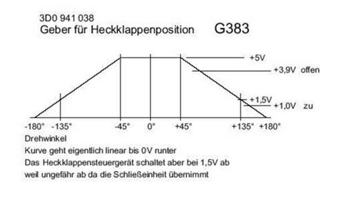

Ansonsten guck Mal nach dem Drehwinkelsensor (über der rechten Batterie, am Scharnier hinter der Verkleidung, ich hatte bereits hier ein Foto gepostet), ob der noch richtig befestigt ist oder nur am Kabel hängt.

Guck erst Mal nach dem Drehwinkelsensor. Das Schloss fährt ja erst bei einer bestimmten Position des Heckdeckels heraus und hinein.

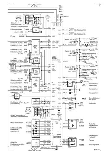

Ich habe heute einmal den Drehwinkelgeber untersucht, nur ohne einen Stromlaufplan oder Schaltplan ist da nichts zu machen.
Wo bekommt man für das Fahrzeug einen Stromlaufplan?
Um die Technik und deren Abläufe zu verstehen braucht man diesen.

Anbei die Bilder
Spannungsrefrescher mit Anzeige
Anzeige Kofferraum
Fachmännischer Murks

Ich tippe immernoch auf die Kabel...
Klapp doch mal die Hutablage im Kofferraum runter, klemme den Kabelbaum ab und miss die einzelnen Adern durch

Ein Stromlaufplan währe trotzdem nicht schlecht
bitte schön
@gusto-v10 schrieb am 3. März 2020 um 22:19:16 Uhr:
bitte schön
Ist ja super, @gusto-v10 !
