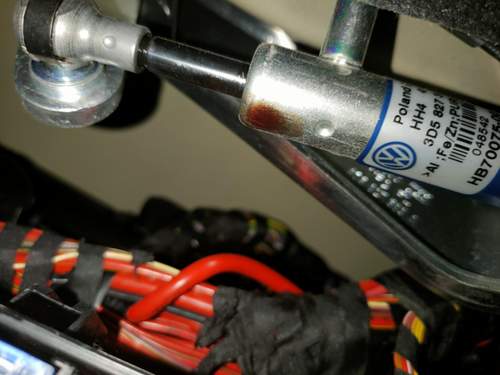

Bei meinem Phaeton geht die Kofferraumklappe elektrisch weder auf noch zu.
Die Klappe schleißt nicht auch mit dem Schlüssel, Taster usw. funktioniert nichts.
Der Fehler wird aber im Display angezeigt.
Auch rastet das Klappenschloss nicht ein.
Meine Frage was muss ich tun damit das Schloss in die Falle geht und den Kofferraum verriegelt.
Warum geht die Klappe nicht durch die Motoren zu.
Den Kofferraum bekomme ich jetzt nur mit erheblichen Kraftaufwand auf.
Dadurch das dieser nicht schließt ist die Kofferraum Beleuchtung an und saugt die Batterie leer.
Die Kabel wurden einmal von VW geflickt aber so saumäßig schlecht das mir übel wurde beim Anblick
Nicht das man die angerissenen oder durchgerissenen Kabel Fachgerecht zusammenfügt nein da wurde Klebeband genommen um die einzelnen Adern gewickelt die durch gerissenen Kabel einfach verdrillt und mit Klebeband geflickt.
Den Kabelbaum habe ich schon repariert von den 21 Kabeln waren 12 komplett durchtrennt und 8 angerissen.

Nun hat es mich heute morgen auch erwischt.
Hat jemand die gleichen Symptome gehabt und weiss eine Lösung?
Verlauf mit folgenden Symptomen:
1. Kofferraum geöffnet heute morgen und er bleibt bei 3/4 stehen
2. Schliessen auf Knopfdruck nicht mehr möglich - Klappe tot
3. Wenn ich auf das Emblem drücke dann höre ich Ver-/Entriegelgeräusch vom Schloss, es bleibst ber entriegel
4. Keine Möglichkeit den Kofferraum abzuschliessen wenn Klappen manuell nach unten gedrückt wurde
5. Langes Drücken auf das Emblem im Kofferraumdeckel in mittlerer Öffnungshöhe verrriegelt das Schloss
6. Im Anschluss Drücken auf die innere Taste im Kofferraum zum Schliessen (für neu kalibrieren) lässt den Deckel erneut nur bis 3/4 hochfahren - danach geht nichts und das Schloss ist verschlossen. (Öffnen ist per Schlüssel möglich)
7. Manuelles Abschliessen nicht möglich nach manuellem Herunterdrücken

Die Flüssigkeit an der Komfortbatterie ist eindeutig Öl von der Hydraulikpumpe.

Nachfüllen wird nicht reichen, du musst sie wieder dicht bekommen 🙂

War gerade noch mal am Auto und habe es mir nach euern Hinweisen etwas genauer angeschaut.
Das Hydrauliköl kommt oberhalb der Komforbatterie raus - siehe Foto
Es war allerdings schon relativ fest meinem Empfinden nach.
Das Problem ist jemanden zu finden der dir das repariert … die Teile gibt es nicht einzeln, das ist ein geschlossenes System welches nur komplett und gefüllt von VW zu beziehen ist

War erneut am Wagen: Kofferraum verschliesst sich zum Glück doch wenn ich die Klappe richtig fest manuell runterdrücke. Es liegt nicht am Schloss und ich kann daher wieder fahren...
Das Komische ist allerdings weiterhin, die Klappe geht elektrisch etwas hoch wenn ich sie manuell circa halbhoch hochziehe und lange auf's Emblem drücke und im Anschluss für die Rekalibrierung innerhalb des Kofferraums die Taste drücke - dann geht sie automatisch 3/4 hoch (nicht komplett so wie es eigentlich sein sollte) und verschliesst sich.
Also erneut auf die Höhe, wo es am ersten Tag als Problem auftauchte.
Für das Finalisieren der Rekalibrierung vorne am Fahrersitz die Taste für die Heckklappe drücken, bedingt dann leider gar nichts mehr bzgl. Bewegung der Heckklappe.
Ebenfalls erneutes Drücken der Taste im Kofferraum zum Schliessen erzeugt keine Reaktion, auch wenn die Klappe komplett hoch ist.
Klappen geht weiterhin nur manuell auf und zu.

Genau hier könnte dein Problem liegen. Ev. sind deine Kofferraumanschläge zu weit rausgezogen. Oder hat jemand am Schlossbügel gefummelt?

Kurzes Update:
Es war wohl der Kabelbaum - ist ersetzt und es funktioniert wieder.
