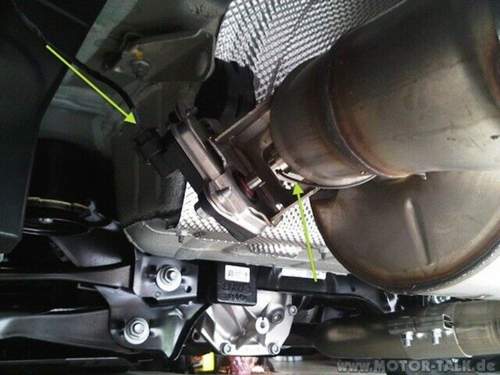

Wie deaktiviert? EInfach den Stecker ziehen und mit einem Kabelbinder befestigen? Hast du vielleicht ein Bild vom Stecker bei der MP-Anlage?
Genau. Ein Bild habe ich leider nicht, die Unterdruckdose und der Stecker befinden sich auf der linken Seite - ist sehr einfach zu finden!
Da habe ich ein Bild gefunden? Ist das dieser Stecker (links) und was ist mit dem Kabel (rechts)davon ?? Also nur abstecken ist glaube ich nicht alles getan.
Actuator
am 29. Juli 2013 um 13:19
genau , hinten vorm Endrohr ;)
hab hier noch 2 Bilder vor dem abziehen :)
die Verriegelung eindrücken und den Stecker ab ziehen ,dann das Kabel mit Kabelbinder befestigen,hab den Stecker noch mit Isolierband ab geklebt damit die Kontakte geschützt sind
odi
Kabel abziehen reicht vollkommen. Wobei bei mir die Dose irgendwann einen Abflug gemacht hat. Seitdem ist die Stellschraube einfach mit einem Schweißpunkt fixiert ;)

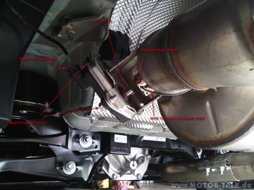

Hab das in einem US Forum gelesen, aber nicht wirklich verstanden:-)
There are several ways you can do this mod. One is completely error free (at least in theory).
There are 4 important components to this mod.
1. Electrical wire harness
2. Actuator that turns exhaust flap hinge
3. Clip that connects the actuator to the exhaust flap hinge
4. Exhaust flap hinge
ERROR FREE METHOD
- Remove the Clip that connects the actuator and flap with some needle nose pliers.
- Secure the flap with a wire of some sort in the open position.
- This method will keep the actuator plugged in and working. But it will not be mechanically opening the flap. But the computer shouldn't know the difference.
UNPLUG ACTUATOR
- Unplug electrical wire harness from the actuator.
- Secure wire harness out of the way so that it is not dangling.
- Unclip Actuator with pliers.
- Remove actuator all together. All you need is a 10mm socket wrench. 3 bolts.

Aber wenn man nur den Stecker abzieht, sollte das mit der "Dose" ja unverändert bleiben, oder warum ist sie weggeflogen? Dachte beim Abzug des Steckers ist somit auch die Klappenmechanik deaktiviert.
Das meinen die glaube ich auch mit "Actuator" - diesen haben sie auch komplett demontiert;)
Keine Ahnung, hier gab es schon ein paar mehr, bei denen die Dose einen Abflug gemacht hat. Nein, weil die "Stellschraube" dann einfach frei aus dem Auspuff hängt und die Klappe im Auspuff herumfällt. Hat ganzschön gerappelt ;)
