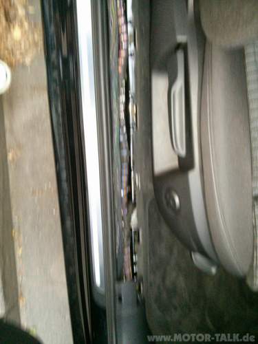

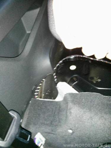

Meine erste Frage wäre ob schon jemand die Einstiegsleisten entfernt hat im Beifahrerfußraum. Sind die wie beim 8P geklipst oder gibts da jetzt Schrauben? Vielleicht weiß einer der die S3 Pedale und Fußstütze eingebaut hat wie es im Fahrerbereich geht?
Da wir darüber schon gesprochen haben, will ich mich mal mit einbringen :)
Also die Leisten sind mit Clips befestigt. Du musst vorne (sieheFoto ) mit einem Schlitzschrabendreher o.ä. die Leisten "trennen". Der Rest der Leiste ist dann einfach nur eingesteckt und kann rausgeclipst werden.
Hier das Foto

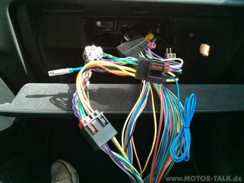

Nachdem eben der Iso Adapter gekommen ist hab ich mich mal Testweise versucht. Das 5m ISO Kabel fehlt ja leider noch...
Das Entriegeln des MMI Laufwerkes hat problemlos mit den Entriegelungsschlüsseln geklappt. Die gerade Seite muss jeweils nach außen stehen und rastet dann ein. Man muss schon ein wenig Kraft aufbringen.
Dann einfach ziehen und die Stifte gehen wieder raus wenn man sie nach innen drückt.
Dann alle Kabel wie nach Anleitung umgestöpselt und fertig war der Testaufbau ;)
Bei dem Stecker der am MMI Laufwerk steckt muss man von unten an einer Verriegelung ziehen die dann aufklappt und man kann problemlos die Stecker ziehen. Wie bei allem mit ein wenig Gewalt und Vorsicht.
Der Einbau wird aber wohl doch ein wenig aufwendiger als ich mir es erhofft habe. Der Schacht ist hinten ziemlich eng ausgeschnitten. Ich werde probieren im Fußraum hoch zu greifen aber falls des net klappt muss das Handschuhfach ab. Werde ich sehen wenn ich damit richtig anfange...
Zum Sound kann man auch schon sagen das es ne Menge bringt. Normal hat die Lautstärke schon bei 25-26 geschwankt wenn die Belastung stiegt. Jetzt war alles sehr stabil und die Lautstärke fing schon bei 26 an langsam unangenehm zu werden. Also vom Pegel schon ne ecke lauter. Da noch nix eingemessen ist und der Sub fehlt bin ich jetzt schon ganz zufrieden. Bin mal gespannt was wird wenn es fertig ist :)

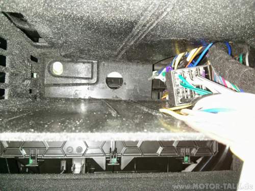

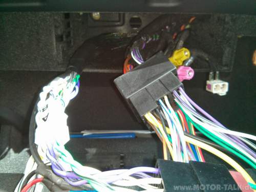

Heute ist das 5m Iso Kabel gekommen. Habe mich direkt mal dran gemacht das Kabel hinter dem Handschuhfach in den Beifahrerfußraum zu ziehen.
Die Zentraleinheit wieder ausgebaut und dann hinten im Handschuchfach nen Deckel gefunden den man abnehmen kann. Dadurch konnte ich perfekt das Kabel nach rechts unten führen. Hab mich mit dem Rücken in den Fußraum gelegt und danach gefischt. Hat 5-10 Minuten gedauert ohne das Handschuhfach abzubauen.
Ich war dann schon Siegessicher bis ich die Zentraleinheit mit dem riesigen Iso-Adapter wieder einbauen wollte. :eek:
Der Schacht ist so eng und nur ein wenig rechts und recht oben ausgeschnitten wodurch man kaum Spielraum hat. Der Iso-Adapter ist auch sehr Kompakt von der Kabellänge. Nach einer Stunde habe ich mit ein wenig Gewalt alle Stecker in die Öffnung rechts oben gedrückt und die Zentraleinheit mit erhöhten Druck endlich eingerastet bekommen. Vorher hat immer ca. ein halber cm gefehlt.
Die Box ist jetzt angeschlossen und liegt erstmal unter dem Beifahresitz. Die Verlegung in die Seitenleiste werde ich die Tage angehen.
Hier noch Bilder des Schachtes.

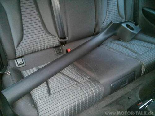

Gesten hab ich mich an das Verlegen des 5m ISO-Kabel´s gemacht. Es war sehr einfach. Großes Lob an Audi wie das gelöst ist. :D
Als allererstes habe ich mich vorsichtig an die lange Beifahrerleiste gemacht. Am besten drückt man den Dichtgummi weg und zieht vorsichtig mit Hand dran. Sobald man das erste Stück ab hat kann man sich bis zu B-Säule vorschaffen.
Nun muss man an der vorderen Kante der Rücksitze siehen. Die sind vorne eingeklickt und hinten muss man die beiden Plastikhalterungen abbauen. Die zwischen Lehne und Sitzfläche. Das sind dann zwei Teile. Erstmal das innere hoch klappen und dann dran ziehen. Das äußere kann man einfach mit ziehen nach vorne abbekommen.
Jetzt gehts weiter mit der Seitenleiste. Unter dem Sitz ist so ein runder Steckstift mit dem Ende der Seitenleiste fixiert. Den kann man mit Hebeln rausdrücken. Nun vorsichtig die ganze Leiste Richtung Beifahrerfußraum und leicht nach unten ziehen. Dadurch Bekommt man sie von der B-Säule entfernt und hat Sie jetzt in der Hand.
Nun kann man vorne das kleine Stück zwischen Seitenleiste und Handschuhfach nach hinten ziehen und hat genug Platz das Kabel rein zu legen. Dieses Teil nun in Ausgangsposition bringen.
In der Seitenleiste liegt ein Kabelstrang vom Auto was ich in Richtung Fahrerseite gedrückt habe. Zwischen diesem Kabel und Türleiste hab das neue Kabel gelegt. Das passt wie dafür gemacht. Kabel dann erstmal unter die Rücksitze legen. Seitenleiste wieder von vorne und unten draufschieben. Diesen Steckstift reindrücken und die Gummiabdichtung wieder über die Seitenleiste schieben. Vorne an der Verbindung zwischen Seitenleiste und dem kleinem horizontalen Teil was zum Handschuhfach geht muss man die Seitenleiste nach außen drücken. Da ist noch so eine kleine Steckverbindung zwischen beiden Teilen. Sieht man wenn man es sich vorher anschaut.
Nun im Kofferraum den Boden zum Notrad hochstellen und die Rechte Rücksitzbank auf halben Weg umklappen und festhalten. Die Sitzfläche auch hoch drücken und das Kabel zwischen den beiden Metallhalterungen (Da wo die jeweils zwei Plastikhalterungen dran waren) der Rücksitze durch drücken. Da gehts um eine Ecke nach unten also ein wenig fummelig aber möglich. Kabel ist nun im Kofferraum. Sitze wieder zusammenbauen und fertig sind wir :p

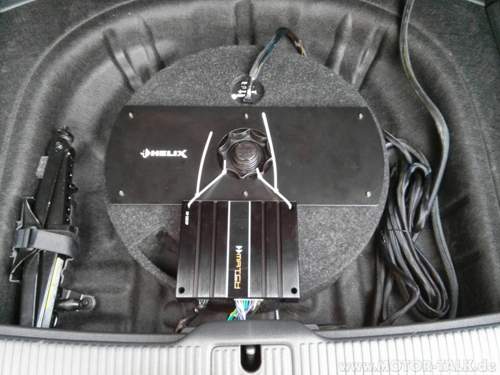

Ein Bild aus meinem Kofferraum habe ich jetzt auch mal gemacht. Wie gesagt will ich die PP52 noch am Sub festschrauben und das Subkabel kürzen. So wie das Kabel da gerade liegt is es alles andere als optimal.
Kofferraum

Ja dann stell doch noch mal eins vom kofferraum ein. Wird der Verstärker sehr warm?
Bringt es auch schon was wenn man nur die PP52DSP verbaut ohne Subwoofer oder ist der Bass dann einfach viel zu mau?

Hat sich noch nicht viel verändert zu dem anderen Bild. Habe nur das Sub-Kabel gekürzt. Hatte noch keine Zeit den Verstärker dran zu machen (Hatte nen Unfallschaden) aber will ihn an den gleiche Ort festschrauben wie jetzt.
Bisher war der Verstärker ein wenig wärmer als Handwarm. Richtig heiß war er bisher nie und er schaltet auch bei Überhitzung ab. Diese Fall ist aber noch nie eingetreten und alles läuft sehr zuverlässig. Habe ihn ja auch leicht über das Bassreflexrohr montiert laut Rat von einem Audiotec Fischer Mitarbeiter. Dadurch wird er gut gekühlt.
