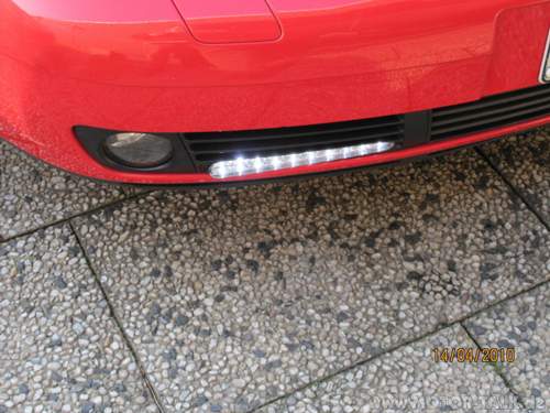

Bei den LED-TFL mit "Krümmung" verwenden wohl alle Hersteller die selben Gehäuse, ein kurzes (ca. 22cm) und ein langes (ca. 30cm).
Ich habe das längere im A4 und habe dort die Innenkante etwa 1cm tief im Lüftungsgitter und die Aussenkante steht etwa 1,5cm raus - geht optisch so gerade noch aber die LEDs leuchten leider immer noch nicht geradeaus sondern leicht zur Aussenseite.
Beim Golf IV, der eine ähnlich runde Stoßstange wie der A4 hat, habe ich deshalb die kürzeren eingebaut. Auch hier sind die TFL innen und außen nicht bündig aber man bekommt zumindest bei akzeptabler Optik die LEDs optimal in Fahrtrichtung.
Hab leider keine vernünftiges Fotos, kann aber nachher mal welche machen
A4
@ marcel.d
geile karre, schaut gut aus🙂
@ alle
was meint ihr mit der krümmung, meint ihr die wölbung der reflektoren der led`s das die grade nach vorn leuchten oder das die " schräg" sind und sich dem gitter anpassen😕🙂
Die klare Frontscheibe ist nach Aussen hin auf dem letzten Drittel abgerundet und soll sich so besser der runden Form der Stoßstangen anpassen. Die LED sind aber alle senkrecht auf einer geraden Platine, deshalb reicht die "Krümmung" von etwa 5mm nicht aus.
Die müßten die LEDs in etwa 10° gekippt einlöten, dann würde es deutlich besser passen.
auch besser leuchten ?? meine leuchten etwas mehr auf den boden anstatt nach vorn🙁

Danke!
Mit Krümmung ist gemeint, dass die vorne abgerudet sind und sich somit der Stoßstangenform anpassen. An meinem Touran passt es genau, aber der Golf 4 scheint vorne nicht so abgerundet zu sein in den Gittern.
Naja, bis jetzt habe ich die Led TFL noch an jedem Wagen angepasst bekommen. Egal ob Touran, A3 oder Lupo. Wird auch beim Golf 4 passen.
