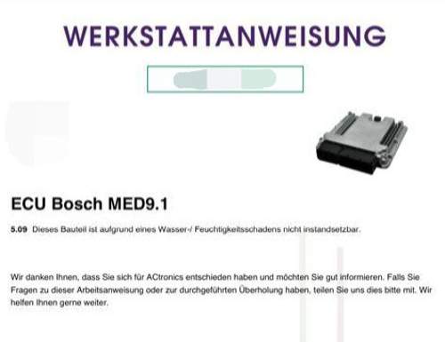

es gibt aber Firmen, die Steuergeräte öffnen können und entsprechende Teile in andere baugleiche Steuergeräte verlöten können, ich meine nicht damit "packe die Platine bei 200 °C in einen Backofen"
wie ich auf deinen Bildern gesehen habe, ist dein Motorsteuergerät mehr als nass geworden, sollte dennoch reparabel sein

War ja bereits bei einer Fachfirma und kommt jetzt irreparabel zurück.

Also was heißt nicht reparierbar?
Nicht auslesbar oder Platine so oxidiert das sie nicht repariert werden kann?
Vielleicht ist es ja auslesbar für einen Tuner. Der dann die WFS und die anderen Daten draufspielen kann auf das neue.
Das sollte man schon wissen.

@VWFan82 schrieb am 05. Jan. 2024 um 23:30:45 Uhr:
Kann ich nicht sagen, ich hatte es ja (noch nicht) geöffnet. Da muss ich im Moment auf die Rückmeldung der Firma (mein Bild von gestern) vertrauen.
