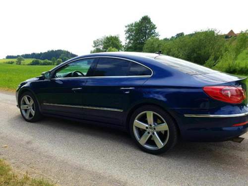

US P-CC von hinten 1
US P-CC vonschräghinten

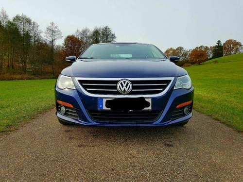

US P-CC von vorn
danke für die Bilder 🙂
statt DSG 6 Gang gibt es auch die (Wandler) Automatik mit 6 Stufen, kein Problem
die Fahrzeuge wurden wohl in diesen Zeitraum für Nordamerika in Emden produziert, halt auch mit Anpassungen in für diesen Markt (Euro 5, VR6 mit 280 HP usw.)
ich hatte hier mal Kontakt zu einen User mit einen 2013 US-Modell ohne 4Motion, dort war die normale Bremsanlage verbaut, dies ging bei seinen Importmodell aber schief, da Unfallwagen (Bild aus der entsprechenden DB dazu hänge ich ein), dies hatte ich mal ermittelt und stellte sich dann auch als Wahr heraus!

dies ist nicht der Fall, es gibt nur Andere Stoßfänger in diesen Markt (Kennzeichenhalterung)
Scheinwerfer nur mit H7 usw.
deine Bremsanlage scheint die Große zu sein, das kann man hinten schon erkennen, wenn diese auch Innenbelüftet ist, vorn sollte es aber nicht die vom R36 sein
