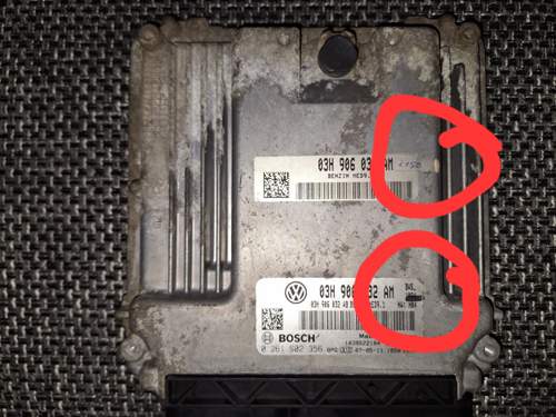

Ich schicke gerade das Steuergerät zur Überprüfung/Reparatur zu einer Fachfirma. Die Fehlerbeschreibung findet sich auf deren Homepage sehr treffend wieder. Wir werden sehen und ich werde das hier ganz sicher auflösen!

Update: Nachricht vom Steuergerätereparateur: Steuergerät aufgrund eines Wasserschadens nicht reparabel. Wenn es nicht reparabel ist, könnte man schlussfolgern, dass es tatsächlich defekt ist. Das wäre ja schon mal gut, aber irgendwie auch nicht.

wenn also einer ein Steuergerät zu viel hat, mit Teilenummer 03H.906.032.AM, bitte melden.

Das kann ich nur schwer beantworten. Bei mir jedenfalls nicht. Wir vermuten aber, dass das Steuergerät tatsächlich schon einmal geöffnet war, denn es befinden sich auch handschriftliche Markierungen auf der Außenseite.
Warum fragst du?
