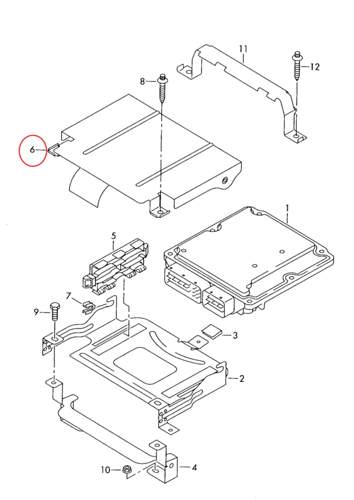

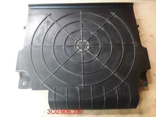

@BLiZZ87 schrieb am 11. Jan. 2024 um 14:27:01 Uhr:
bei den TDIs ist oben immer so eine Art Wasserabweiser.
Den würde ich gerne bei mir montieren. Kann jemand sagen, ob das passt?
Ich würde die Teilenummer verwenden wollen (siehe Bild).
Du kannst auch einfach ein Stück Plastik in der Größe vom Steuergerät nehmen und es Unterhalb der Scheibe mit Karosseriekleber befestigen.
hallo,
sollte eigentlich passen
@helter-skelter1 schrieb am 12. Jan. 2024 um 16:36:25 Uhr:
Kleben ist nicht meine Welt. In einem früheren Leben war ich Schweißer/Schlosser. Schrauben, nieten, schweißen ja, kleben nur, wenn's gar nicht anders geht.
Die Abdeckung ist bezahlbar. Wenn das passt, schraube ich die da hin.
Mfg
