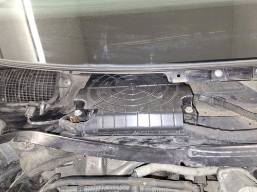

Ich werde noch berichten, ob die Abdeckung vom Diesel passt.
oben im Bild ist es auf jeden Fall nicht für einen TDI ab 2008. Die sehen anders aus und sind viel kürzer.
vielleicht ist es für ein älteres MStG. probiere es aus

ECU-Abdeckung passt einwandfrei. Die beiden originalen Schrauben vom Halterahmen entfernen, Abdeckung hinten in den Rahmen einhängen und Schrauben wieder montieren - fertig.
Die Wasserkastenabdeckung Fahrerseite war nicht mehr zerstörungsfrei zu demontieren, ohne die Kunststoffleiste unter der Scheibe zu zerstören. Habe mich deshalb dazu entschlossen, die Abdeckung mit dem Cutter anzuschneiden und abzubrechen. Der verbleibende Rest ließ sich dann mit etwas gepopel und schieben recht einfach entfernen.

Hast du auch für die Nachwelt eine Teilenummer von der Abdeckungen?
Von der ECU-Abdeckung? Die stand doch schon etwas weiter oben im Bild.
3C0.906.337

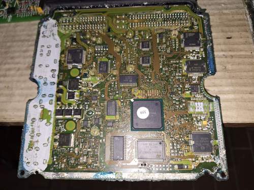

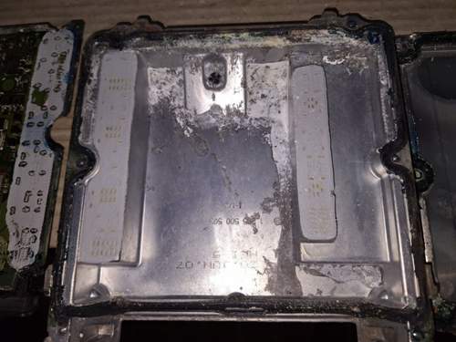

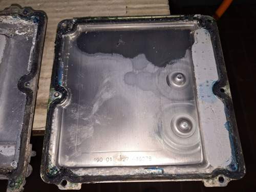

Ich glaube aber echt nicht, dass das MSG durch eine fehlende Abdeckung oder durch verstopfte Abläufe abgesoffen ist. Die Löcher im Wasserkasten durch die vorderen Radhäuser sind so groß, dass man da locker eine Dose Deospray durchbringt. Vielmehr war mein MSG schon einmal vom Vorbesitzer geöffnet, laienhaft mit Hylomar abgedichtet, und dadurch innen korrodiert. Ich hatte das MSG schon einmal offen, wollte aber nix riskieren, so dass die Klonaktion letztendlich 100% funktioniert hat. Ich werde es die Tage mal zerlegen und Bilder machen.

So sieht ein wassergekühltes MSG von innen aus.
Oh Mann, Bilderupload...
so, jetzt aber.
mfg
