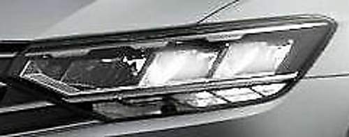

Kann mir jemand von Euch den genauen Unterschied zwischen den Matrix LEDs und den Normalen Standard LEDs sagen? Ich meine rein optisch- nicht die Funktion;-)
Oder hat jemand Vergleichsfotos?
Das sind die Matrix LED-habe ich heute fotografiert ...
E0ed2baa-4995-40a5-9cf8-7efef9c66afe

@w-bmw1 schrieb am 12. Februar 2020 um 19:10:07 Uhr:
Nachfolgend ein Bild der Serien-LED SW aus dem Konfigurator
Led-serie
Zwei der drei, aber ansonsten passt es ;-) .
@Log1c schrieb am 12. Februar 2020 um 19:23:13 Uhr:
Danke
Ich meinte im Dunkeln - also mit leuchtenden LEDs ;-)

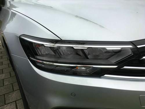

Normale LED-Reflektor Technik. Gut zu sehen auch die Glühbirne für das Blinklicht vorne. Wer sich das ausgedacht hat. Bei allen Leuchten vorne und hinten sind LED-Lampen verbaut worden nur beim Blinklicht vorne nicht. Logik?
