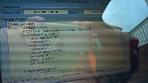

Wie gesagt, sollte das auch jede Werkstatt können. Wenn sie es nicht ausdrucken können, schrieb es einfach vom Bildschirm ab - i.d.R. eine Fehlernummer mit etwas Text dazu, bei Druckdose z.B. sowas wie "P0299 - Ladedruckregelung: Regelgrenze unterschritten". Btw. sollte dann eine Werkstatt auch wissen wie das zu beheben ist.
es ist der Fehler P0299.
Ein Schlosser meinte noch ich sollte ruhig mehr hochtouriger fahren, das wäre mal gut für den Wagen.
Gerade hat sich noch jemand aus der Gegend gemeldet der VCDS hat, da fahre ich noch hin.
hier das VCDS Scan . Leider nur als Foto verfügbar da es anders nicht ging.
Wp-20180316-15-24-28-pro
Da würde ich erstmal in Richtung Ladedruckregelventil, Druckdose oder VTG Verstellung gehen

Ich hatte das selbe Problem, hab den selben Motor wie du. Bei mir haben wir den ganzen Turbolader mit Druckdose erneuert. Wenn man die Druckdose einzeln kauft könntest du Probleme haben wegen dem Positionssensor auf der Druckdose da die meist irgendwelche Positionssensoren da raufmachen welches falsche Daten rausgeben oder sonst was. Das war bei mir zumindest so. Die Positionssensoren gibt es nicht Original, die sind nur beim neuen Turbolader mit Druckdose drauf. Viele Werkstätte wollen die Druckdosen auch nicht einzeln einbauen.
Überprüf mal die Welle am Turbolader ob der viel Spiel hat, wenn der sowieso viel Spiel hat würd ich dir empfehlen den ganzen Turbolader zu wechseln.
Das mit der Druckdose kannst du mal versuchen aber ich hatte nur schlechte Erfahrungen damit. Am Ende kam der neue Turbolader mit Druckdose rein und alles war gut.
Das Problem bei der 170er Druckdose ist der Positionssensor, der 140er hat keinen Positionssensor und da kann man die Druckdose auch einzeln ohne Bedenken kaufen und einbauen, aber beim 170er ist es eben ein Problem.
