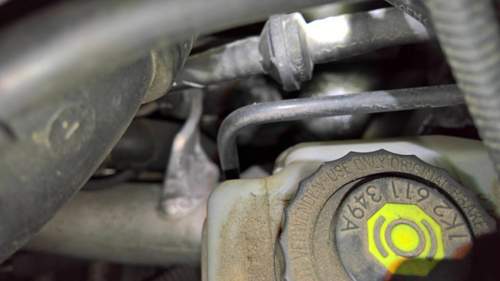

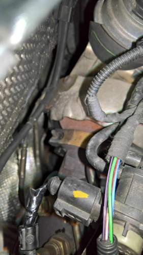

Moin zusammen,
war gerade bei einem anderen Autoschrauber. Gefunden wurde das die Dichtung vom Turbo zum DPF scheinbar undicht ist (es ist dort Russ sichtbar) und der Schlauch hinterm Turbo verölt, mal schauen ob es das Problem ist. Letzter Versuch für mich.

Moin zusammen, also dieser Schlauch (was ein Teures teil) wurde getauscht. Hat aber nicht den Erfolg gebracht, der Fehler ist nach 300km wieder aufgetreten.
Jetzt möchte mein Schrauber noch alle Schrauben nachziehen, da eine Dichtung am Turbo scheinbar etwas undicht ist. Man kann halt Russ erkennen, auch die von der Ansaugbrücke usw …
Was ich jedoch gesehen habe ist, ist das auch Russ am Turbo ist wo die Stange zum VTG Gestänge geht. Also in den Turbo, so sehe ich das … konnte man von unten erkennen. mal schauen was das wieder ist.
Halte euch auf dem laufenden.
Auch schauen wir noch den DPF uns genauer an, das da evtl. der Fehler zu suchen ist.
