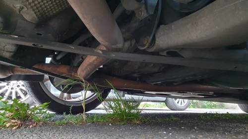

Nur weil beide Endrohrblenden dreckig sind heiß das nicht automatisch das beide Filter nen Riss haben. Nach dem DPF wird beim FL das Rohr wieder einflutig bevor es sich dann wieder trennt wenn es zu Endrohrblenden geht.
Leider muss trotzdem das ganze Teil getauscht werden.
