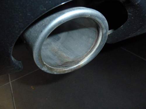

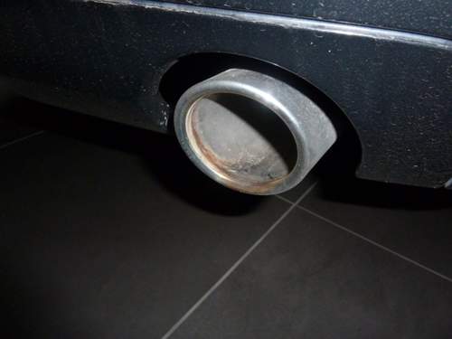

ich habe ein kleines Problem, und zwar war ich letzte Woche mit meinem 435d, Baujahr 2014 beim TÜV und der ist den neuen Partikeltest haushoch mit 3,2 mio Partikeln/cm3 durchgefallen (Grenzwert liegt ja bei 250 tsd). Auspuffrohre sind auch schwarz. Ich fahr den auf keinen Fall untertourig und jeden Tag mindestens 60 km, auch viel Autobahn wo ich den auch ausfahre. Hat einer Erfahrung damit gemacht und kann weiterhelfen? Will den DPF schon zum Regenerieren abgeben, aber bin mir nicht sicher inwiefern das weiterhilft. Danke im Voraus.

...die Endrohre müssen bei intaktem DPF-Einsatz sauber sein (Bilder: 35D, EUR5, 200TKM, ungereinigt).
Der DPF kann verstopfen, wenn er nicht regeneriert, was von der Motorsteuerung bei 750mbar Gegendruck/Differenzdruck initiiert wird. Wenn die Regeneration ausbleibt/wegen Systemfehlern gesperrt ist, verstopft das Filterelement, lässt deshalb aber nicht mehr Ruß passieren.
Eventuell ist das Keramik-Filterelement beschädigt.
Ich würde die Abgasanlage hinter dem DPF trennen und nachschauen/endoskopieren.
