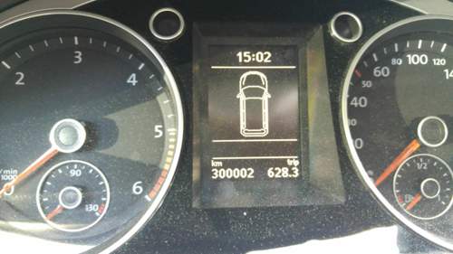

Wir sind jetzt auch schon ziemlich weit..
Mitte Mai die 300tkm geknackt
Füllstand 01.2018 180ml, seit 11.2018 189ml
Mal schauen wie lange er noch durchhält 😁
20190513-150241
Lässt du den nicht reinigen?
Ist das eigentlich ein errechneter Wert? Kann der in Realität auch weniger sein? Woran merkt man, dass man einen neuen braucht? Am Regenerationsintervall oder Differenzdruck?
Wenn der Differenzdruck und/oder der Abgasgegendruck zu hoch ist, kann man davon ausgehen das der DPF zu voll ist.
Ob man es am Regenerationsintervall erkennen kann, weiß ich nicht.
Ob ich ihn reinigen lasse bevor er voll ist weiß ich noch nicht. Da es ja Filter gibt, die bei deutlich höherer Laufleistung noch im Auslieferungszustand sind, bin ich da unentschlossen.
Außerdem gilt für mich: Never touch a running System.
Die Reinigungszyklen bewegen bei überwiegend Arbeitsweg von 30km bei ca 250 bis 270km, bei längeren Fahrten schafft er auch bis zu 400km
