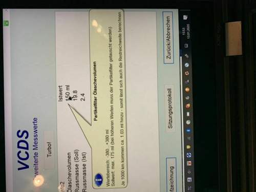

Will den Turbo präventiv überholen und dabei gleich den DPF reinigen oder tauschen deshalb bin ich hier drauf gekommen.
Mein Passat CR 2009 103kw TDI , Motorcode: CBAB hat 232800km runter, Probleme mit dem DPF hatte ich noch nie aber manchmal riecht er bissle stechend beim aussteigen vielleicht regeneriert er da.
Nun heute hab ich mit VCDS ausgelesen und 150ml drin also noch bei 1,03ml/1000km ca 25tkm, irgendwann kommt er halt.......
Grenzwert ist wie Beschrieben 175ml, erw Messwerte Block 108,
siehe LOG Datei......

232tkm ist doch nichts... da geht noch was. Auch bei den 150ml ist noch Luft. Die 175ml sind ja nur eine Empfehlung von VW.
Meiner wurde bei 305tkm und 189ml gereinigt. Und da war die Grenze auch noch nicht erreicht.
@marcusr1 schrieb am 13. Januar 2020 um 19:23:13 Uhr:
Mhhh, dachte bei Max 175ml kommt Motorwarnleuchte kam da bei dir im Cockpit nix ? hast den selber od professionell reinigen lassen .... und wie sind da die Ergebmisse über längere Zeit ?
