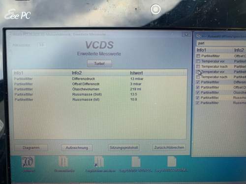

2007er BMR
- 188tkm DPF säubern lassen
- aktuell 252tkm alles topi, Regeneration alle 350-430km
