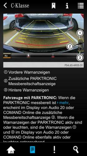

Über die Parktronic kann man sich sicherlich streiten. Aber vergleichbar BMW ist das bei Mercedes auch vorhanden. Vielleicht nicht in dem Detailierungsgrad und sicherlich könnte man das auch besser lösen, aber das nichts auf dem Monitor angezeigt wird, stimmt auch nicht ganz.
Ist in der BA unter Rückfahrkamera beschrieben, halt nur wer die SA hat.

Das es etwas anderes ist, ist schon klar.
Es sollte nur der Hinweis sein, dass in der Headunit unter gewissen Voraussetzungen die Parktronic und damit der Stand der Sensoren angezeigt wird. Das hier die SA Rückfahrkamera vorhanden seien muss, hatte ich ja extra erwähnt.
