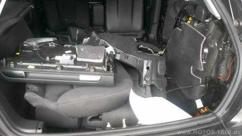

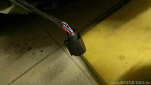

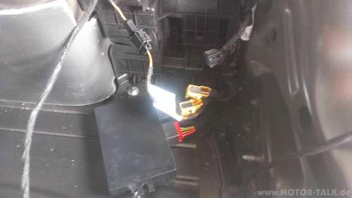

So, gestern und heut mal alles verbaut. Mega Chaos...
Leider ist auch einer meiner PLA Sensoren defekt. Muss nun auf einen neuen warten....
Ergebnis ist aber Top. Bin selber überrascht wie super die Ausschnitte geklappt haben. Man könnte meinen das war ab Werk verbaut 😉 😁 🙂
Bilder im Anhang
