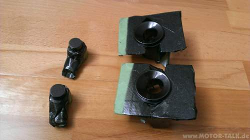

So, zugegeben, aus "Danke, ich probiere es später" sind 8 Monate geworden..aber bei mir kam ne Prüfung dazwischen und zwischenzeitliche Frustration bzgl des Parkassistenten. Aber ich bin die Sache heute noch mal angegangen, hab den Fehler gefunden und das ding parkt ein.
Es funktioniert also tatsächlich. Ich habe die Sensoren sogar nur PI x Daumen an die Radkästen geklebt, er hat trotzdem ohne Probleme gemessen und eingeparkt. Also werden es die Halterungen vom Passat in jedem Fall tun.

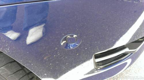

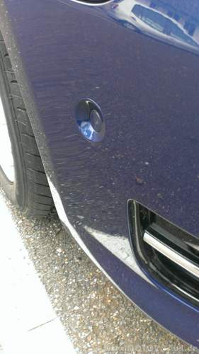

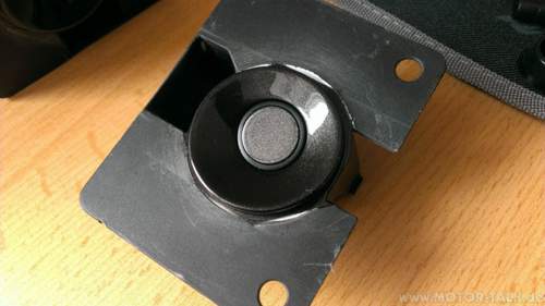

Achja, du bist, soweit ich weiss, der Erste, der das bei einem 8P/8PA nachgerüstet hat. ;)
Konnte bisher auch noch keine originalen auftreiben. Hab aber mal zwei Bilder gemacht wie sie original aussehen. Ich finde den Unterschied zu den Passathaltern zu extrem
Kabel laufen vermutlich auf der Beifahrerseite vor? Dort müsste dann auch die Trennstelle zum original PDC Kabelbaum sein ?!?
Imag0395
Imag0396

Das mit den Halterungen sehe ich nicht so problematisch, er hat schon astrein eingeparkt obwohl die Sensoren wirklich sehr sehr ungenau platziert waren.
Aber dahingehend mache ich mich auch noch mal schlau bevor ich Löcher bohre..

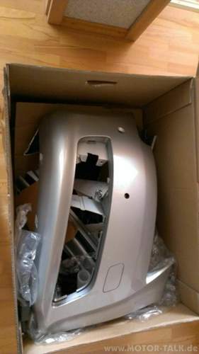

Da kommt mir die frage: weiß jemand zufällig, ob die Löcher für die pla Sensoren in der Stoßstange angezeichnet sind wie bei der einparkhilfe vorne?

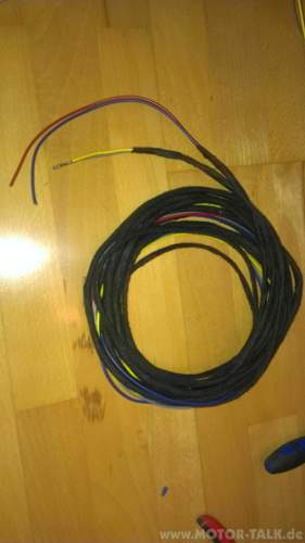

Hab mir heut schonmal den Innenraumkabelbaum gebastelt. In ca. 2 bis 3 Wochen wird alles verbaut ;)

Meine "Halter" sind heut auch gekommen :rolleyes::D;)
Bild #207320098

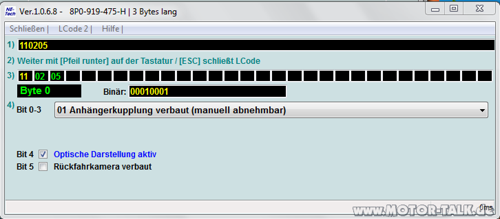

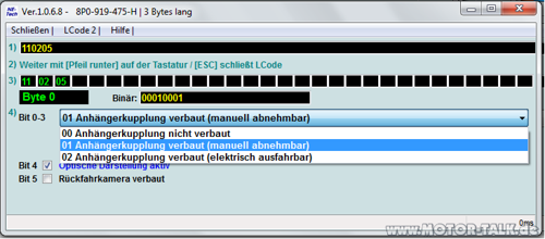

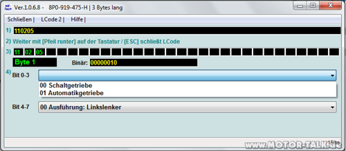

Da im VAGCOMFORUM scheinbar keiner helfen will, hab ich mir einige Scans mit PLA angeschaut und verglichen. Codierung PLA STG scheint gleich mit der Codierung vom 8 Kanal STG
Hier mal die Bilder:
1
2
3
+2
Themenstarteram 27. Juli 2014 um 10:35
Die Erfahrung konnte ich auch machen, hab die alte Codierung ins neue Steuergerät übernommen und er hat nichts gemeckert!

So, die Teile sind vom Lacker zurück. Bald gehts los :-)
Bild #207339411
Bild #207339412
