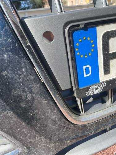

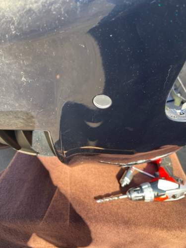

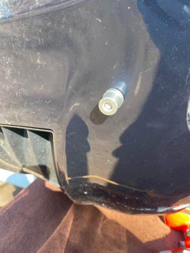

ich habe die letzten Wochen bei meinem 2012er Sportback die Einparkhilfe vorne nachgerüstet und jetzt natürlich Blut geleckt. Der Plan für 2013 geht jetzt in Richtung Parklenkassistent.
Soweit ich das richtig zusammengesucht habe, brauche ich dafür folgende Komponenten:
8 Kanal + PLA Steuergerät
Taster für die Mittelkonsole (bereits vorhanden)
2 Extra Sensoren vorne (rechts und links)
ein paar Kabel
und Codieren.
Müsste das so passen?
@Scotty18 hast du vielleicht die Teilenummern dazu? Du scheinst dich mit dieser Materie ja am Besten auszukennen..Irgendwelche Tipps zur Machbarkeit?
Lieben Gruß
Andy
So, zugegeben, aus "Danke, ich probiere es später" sind 8 Monate geworden..aber bei mir kam ne Prüfung dazwischen und zwischenzeitliche Frustration bzgl des Parkassistenten. Aber ich bin die Sache heute noch mal angegangen, hab den Fehler gefunden und das ding parkt ein.
Es funktioniert also tatsächlich. Ich habe die Sensoren sogar nur PI x Daumen an die Radkästen geklebt, er hat trotzdem ohne Probleme gemessen und eingeparkt. Also werden es die Halterungen vom Passat in jedem Fall tun.
Demnach wird nächste Woche ordentlich verkabelt und gebohrt, lackiert geklebt und vollendet!
Ein bisschen komisch ist es trotzdem, aber man wird sich daran gewöhnen...
Bei Fragen immer her damit!
Gruß Andy
PS: Anbei ein Video vom ersten Einparken und die Bilder der Konstruktion und wie er danach stand. Ganz ordentlich dafür, dass die Sensoren schief hingen😉 Aber wichtig ist ja, dass er nirgendwo gegen fahren wollte..

Ich habe gestern ebenfalls die Nachrüstung des PLA und PDC vorn abgeschlossen. Alle Steuergeräte fehlerfrei und die Funktion der beiden Systeme ebenso einwandfrei. Das ABS Steuergerät musste nicht codiert werden. Soweit ich weiß, wird diese Codierung nur nötig ab PLA 2.0-3.0 und das hatte der 8P nie ab Werk.
2009er CBBB mit DQ250
