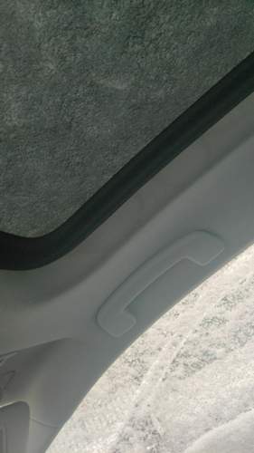

Guten Abend liebe Community 🙂
Ich habe vorgestern nach Arbeit festgestellt das plötzlich Wasserflecken an meinem Dachhimmel auf der Beifahrerseite sind.
An der Sonnenblende am Haltegriff und unter dem Panodach wie auf dem Bild im Anhang zusehen ist.
Bin sofort zum Händler gefahren und habe heute den Anruf bekommen das sie keine Undichtigkeiten gefunden haben, und auch die Abläufe frei sind. Vor 4 Wochen war ich zur Inspektion wo diese gereinigt wurden und auch die Servicemaßnahme mit den Verschlusskappen an den Abläufen wurde durchgeführt.
Nun steht das Auto beim freundlichen und das einzige was er mir anbieten kann ist, dass sie den Himmel reinigen.... Kostenpunkt 400 bis 450 Euro. Ich habe auch noch eine Werksgarantie aber da sie keine Fehler finden soll ich jetzt den Himmel reinigen und quasi wieder vom Hof rollen. Die Erklärung war das die Abläufe nur maximal 10 11 Liter Wasser abfangen können, danach läuft es dann über und gelangt in den Innenraum.
Villeicht hatte jemand die selben Symptome und kann mir ein paar Ratschläge geben was ich machen könnte...
